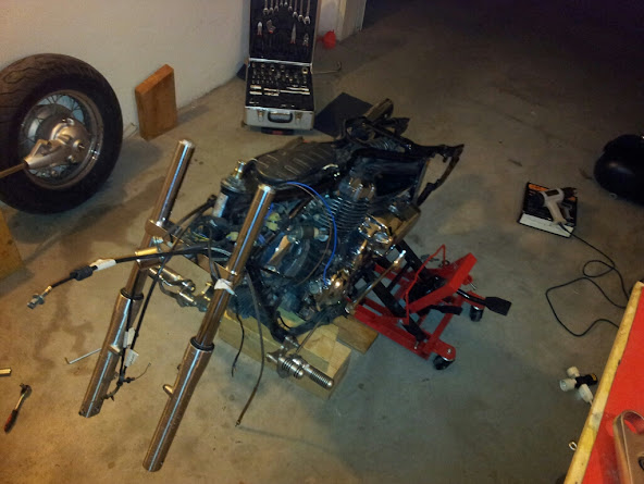

L'allestimento mi interessava poco, tanto l'idea era di smontarla tutta! Immatricolata nell'estate del 98, chilometraggio dichiarato 30/40.000 km non dimostrabili in quanto era stato cambiato il contachilometri, ma cantava bene e quindi... sticazzi! mryellow Portata a casa il 25 dicembre 2012
e iniziato a smontarla il 26...anche se poi mi sono dovuto fermare perchè lavorare in garage sotto zero era da morire di freddo, nonostante la stufetta accesa.. e ho ripreso da circa un mesetto
Comunque ora vi metto un po' del mio lavoro, fatto con esperienza ZERO.. magari a qualcuno può tornare utile qualche spunto, o meglio ancora mi può dare qualche consiglio! Cerco di raggruppare per parti anche se poi i futuri aggiornamenti saranno caotici e disordinati.. come sono io per altro! grrrr Ditemi se si vedono le immagini, le sto caricando direttamente dal mio profilo di google+ e non vorrei vederle solo io.... :huh:

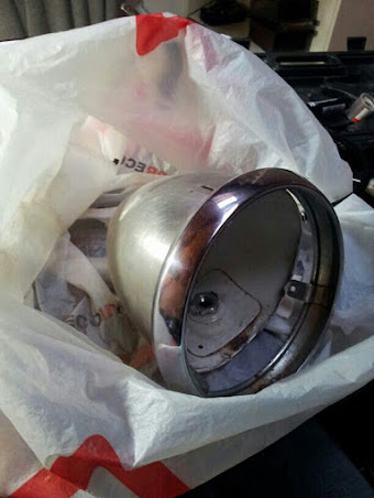

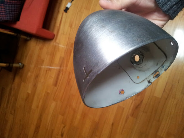

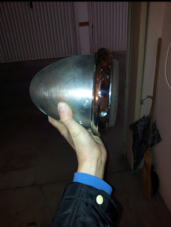

Come prima cosa.. il fanale anteriore.. non si può svilirla con un faretto così piatto e schiacciato in dentro. Ho quindi recuperato la coppa di una fanale di una 2CV, malconcio ma ancora gagliardo, e via di carta vetrata e flessibile per togliere anni di ruggine. Ho dovuto scavare una fessura per far calzare la parabola e la ghiera originali della drag e trapanare bnei punto dove sarebbero passate le viti
Il supporto l'ho studiato nel modo più semplice che mi è venuto in mente.. una linguetta di metallo che si attacca alla forcella e al supporto originale della 2CV
...magari lavorandolo un po' meglio..
e alla fine il faro è pronto per dare fondo e vernice

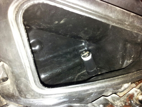

Ai raduni mi hanno sempre affasciano i filtri dell'aria conici esterni.. ma ragazzi oh... che prezzi.. quelli per harley superano i 300 euro e quelli "spike" per la nostra almeno 200 ti costano.
Vuoi che non me lo posso fare da solo?
Ferramenta... e ho comprato per pochi euro una curva in acciaio a 90 gradi di diametro 62mm
un bel supporto in affidabile cartone per prendere le misure e tutto...
e con altra piastra da 3mm avanzata dalla base per la sella ecco la piastra in acciaio pronta per essere bucata, intanto ecco anche un tubo da 62mm da tagliare per fare le prolunghe ai due capi della curva..
Un paio di birre ed ecco la piastra bucata del diametro giusto e due flange saldate alle prolunghe!
Ora ho comprato su internet il filtro originale K&N del kit harley e sto aspettando mi arrivi: diametro imbocco 62/63mm perfetto!

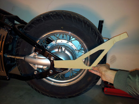

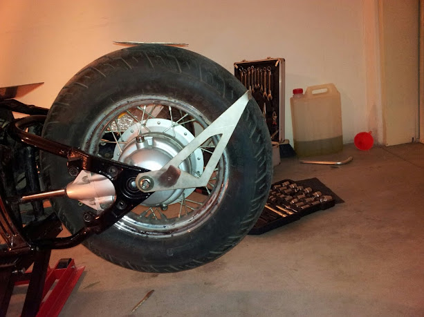

Porta targa... un bobber parafango filo ruota... non c'è spazio per la targa, va fatta laterale... internet... portatarga... 80 euro... 100 euro... cosa??? per un pezzo di metallo?? Mi avanza ancora un sacco di quello da 3mm!
Carino il portatarga della grey indian...110 euro.. sì, a mona!
test immancabile in cartone... smerigliatrice angolare...
e devo ancora capire che angolazione dargli...

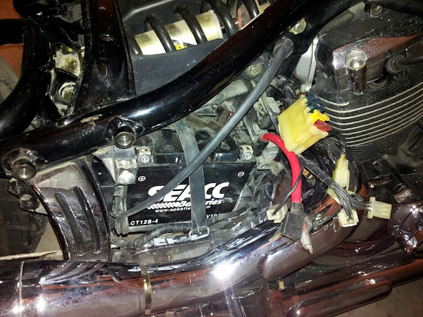

Tra una roba e st'altra ho comprato dalla polonia a 1,5 euro una presa accendisigari, ho stagnato due cavi e un fusibile e l'ho fatta passare dal foro che c'è dentro al vano porta oggetti, fino alla batteria.
Ovviamente la legge di murphy mi ha seguito e ho collegato le polarità inverse facendo detonare l'adattatore accendisigari usb che stavo provando (pagato ben 2 euro!!!!) e ne ho dovuto mettere un altro....

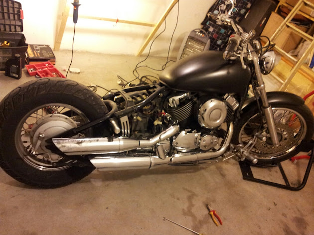

Ora devo portare tutto a compimento e portare a verniciare... tutto nero lucido, e quando dico tutto intendo TUTTO!
manubrio, comandi, leve, faro, piastre, sottosella, cardano, tamburo... una ravvivata al nero del motore con nero spray ad alte temperature, e una volta che avrò finito questi mille lavori in corso devo capire come regolarmi per gli scarichi, il vecchio proprieario li ha segati a 45 gradi e svuotati, due bei cannoni da 10cm di diametro che sparano forte.
La mia idea è inserire un tubo più stretto dentro che sporga un po', cromato, e fare nero l'esterno.. e mettere un fondello a tappo di questo buco nero... in modo che ricordino un po' questi:
Magari una bendata ai collettori per renderli un po' più spessi visto che sono proprio sottili rispetto ai terminali così tagliati!!
Insomma questo è lo stato dei lavori attuali.. Mi sono appena arrivate 4 frecce bullet nere da brivido che pensavo di montare appese sotto al manubrio e dietro al forcellone... se avete suggerimenti o critiche sono tutto orecchi!!!
