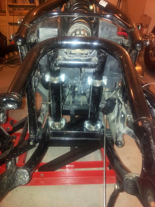

MessaggioTitolo: Re: Schei e paura..mai vui! BOBBER   Gio 10 Apr 2014, 16:32
il rubinetto della benzina è molto più elementare di quanto si pensi:
sono due cannucce che pescano a profondità diverse, quando giri la manopola apri la cannetta corta che pesca la benzina più sul fondo! è fissato con due viti e una guarnizione quindi non va saldato ma solo fissato con due boccole filettate affogate nella vetroresina.
Il serbatoio in vetroresina è l'idea migliore per poterlo personalizzare e fare come si vuole.. ma in metallo ha il suo fascino.. che poi poco cambia una volta verniciato.. potrebbe essere anche una buona idea perchè no!!??
Il parafango è fissato con quattro collari stringitubo!! trovi le foto andando indietro in questo topic! il forcellone ha due "paletti" verticali di rinforzo, mi sono attaccato a quelli!

MessaggioTitolo: Re: Schei e paura..mai vui! BOBBER   Gio 10 Apr 2014, 16:38
ma non ci credo! ma pensa te... e io che per il serbatoio pensavo a chissa quale diavoleria! hahahahha
comunque grazie mille! avevo visto ma non capivo bene cosa fossero quelle cose attaccate ai tubi.. ti ho chiesto perché anche io stavo pensando a qualcosa per attaccarlo... pensavo di attacarlo tramite due staffe alla vite che tiene su l'ammortizzatore.. ma se quei collari reggono potrei rubarti l'idea!  ok
MessaggioTitolo: Re: Schei e paura..mai vui! BOBBER   Gio 10 Apr 2014, 16:44
Io ci porto in giro la mia ragazza senza problemi,alla fine il peso viene diviso tra i quattro collari,le due staffe che vanno al perno della ruota e per sicurezza ho anche appoggiato la parte finale del parafango alla traversa del forcellone, sotto la coppia inferiore di collari. OK che lei pesa meno di 60kg..ma a parte la rigidità e le botte sul culo non da segni di cedimento! Il parafango ha quattro buchi per fissarlo con quattro bulloni corti e quattro rondelle che facciano pressione perche non si muova.
Se a te non interessa portare nessuno puoi anche farlo più corto ed evitare le due barre al perno ruota! Basta che con le vibrazioni non ti tocchi la ruota.
