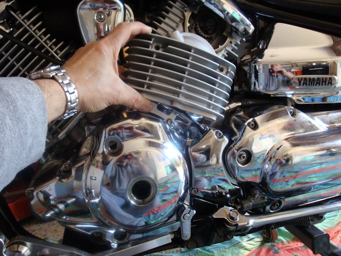

Dopo qualche giorno di “analisi” e di “palpeggiamento” del nuovo kit cominciai i lavori di sostituzione come vi sto per raccontare: Per prima cosa dobbiamo posizionare la moto in maniera stabile, io mi sono costruito un sollevatore e un carrellino prendendo lo spunto tra quelli in vendita nel web.
Cominciamo la fase di smontaggio togliendo il coperchio del “pignone albero a camme”, i due tappi di ispezione posti sulla cassa motore e le due candele

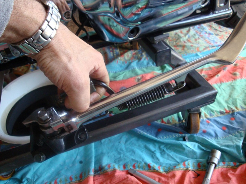

mettiamo un recipiente e togliamo il tappo per far uscire l’olio togliamo il cavalletto, il gruppo della pedana del cambio (auto costruita), il carter copri cardano e le viti della cassa motore
inseriamo una bussola da 22mm. nel dado di “fissaggio rotore” posto sull’albero motore e ruotiamo in senso orario fino ad allineare il riferimento del rotore con la tacca stazionaria come sulle foto
controlliamo che nello stesso tempo sia allineata la punzonatura del “pignone albero a camme” con il riferimento della testata, nel caso la punzonatura si trovasse in basso ruotiamo l’albero motore di un giro completo in senso orario e allineiamo di nuovo tutti i riferimenti (volano e pignone)
