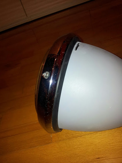

Bene il faro montato e guarnizionato sta fisso anche senza silicone.. ne metterò giusto una goccia dove si toccano i due capi, così non si sfila..

bello il sopramm... hem.. faro

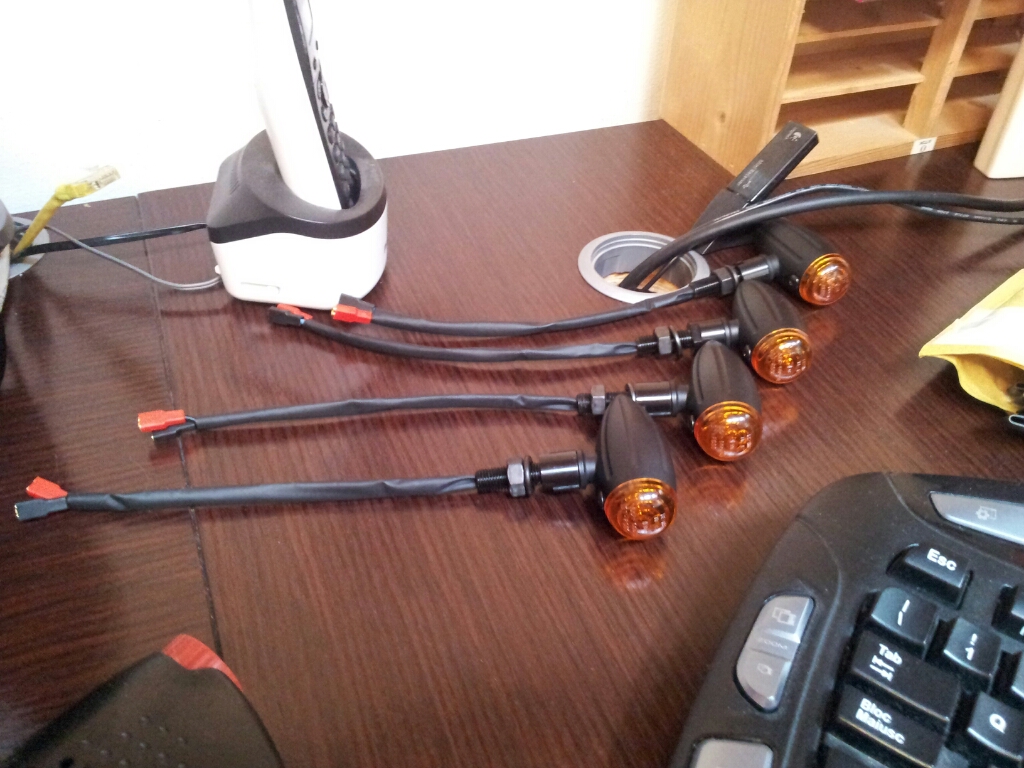

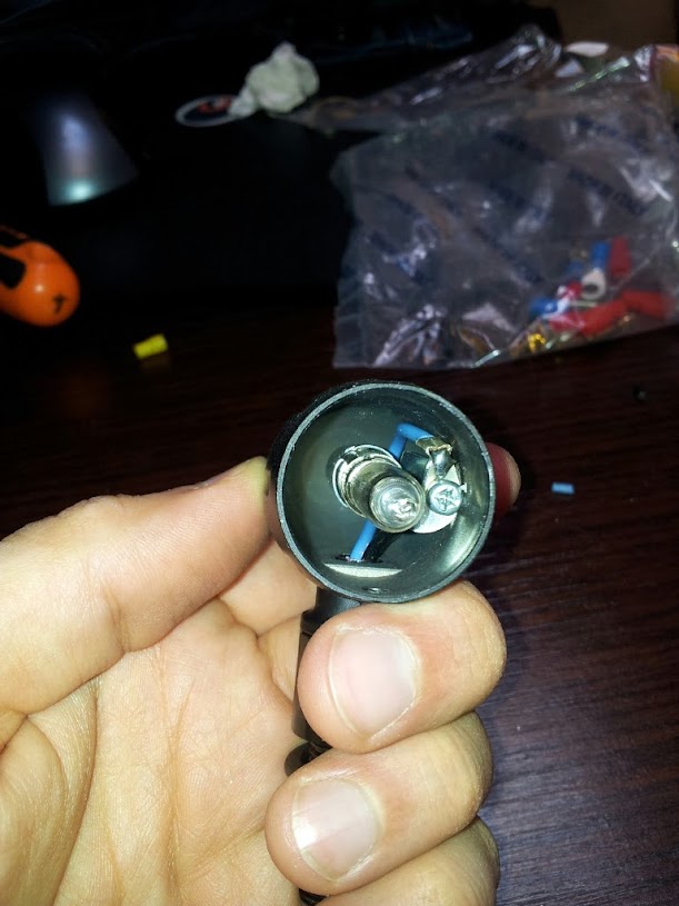

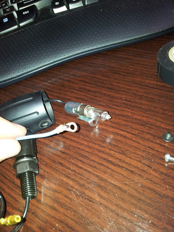

Nell'attesa della MotoGP mi sono messo a sistemare le frecce bullet che mi sono arrivate dalla germania.. purtroppo hanno un solo filamento e quindi non vanno bene.. cavo elettrico, saldatrice, guaina capicorda e faston.
Basta far toccare al cavo del negativo la staffa dove si fissa la lampadina e il gioco è fatto.
Now repeat..
I più scaltri mi diranno "bravo genio... e ora il dado come lo fai uscire???"
okk una congiunzione astrale mi ha graziato e il dado riesce a passare lo stesso spostando uno alla volta i faston.. che c*lo!!! Rolling Eyes

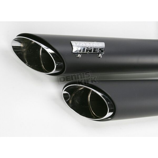

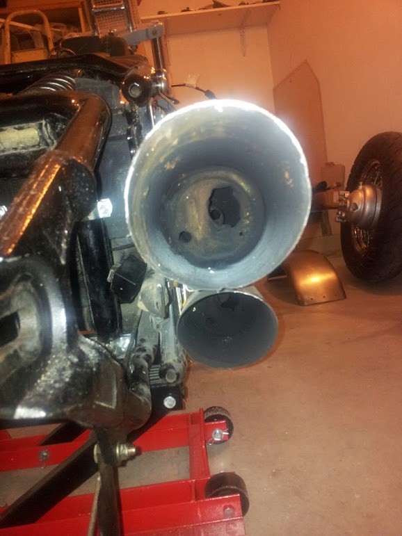

E intanto mi sono fatto tagliare due terminali da 8 cm di diametro per vedere se mi viene il progetto dei finti V&H...

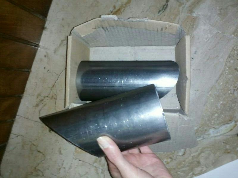

Avendo un po' di tempo ho preparato i fondelli dei terminali, i pezzi li ho presi da una fabbrica di lampadari, in metallo. Quello interno calza alla perfezione, quello visibile invece era un po' più largo. Una smerigliata fino a limare l'eccesso ed è entrato senza problemi. Ora basta fare i buchi (possibilmente allineati...) tra scarico, tubo e fondelli e imbullonare il tutto.

E' tutta estetica! i fondelli non servono a nulla se non a restringere un po' il buco d'uscita... e farlo in modo carino da vedere, tipo tronco di cono interno (che farò tutto nero). Leggevo in diversi forum amercani che le drag pipes.. e quindi immagino anche il mio scarico completamente aperto, fanno sì un sacco di casino, ma diminuiscono le prestazioni, visto che manca completamente compressione in uscita dei gas di scarico (correggetemi se dico una stron**ta colossale...), e quindi suggerivano di "ridurre" il foro in uscita saldando un "lollipop", cioè un bullone con saltato un dischetto di metallo che si potesse girare in modo da dare maggiore o minore apertura all'uscita della drag pipe. il guadagno non era fulminante.. ma meglio di nulla.
Una cosa del genere credo di farla io stringendo l'uscita dei gas di scarico da 9,5 cm (diametro degli scarichi originali tagliati) a circa 5 cm (diametro dei buchi di uscita del fondello conico più piccolo.
Quello più grande interno serve solo per tappare lo spazio che c'è tra il tubo originale esterno da 9.5 e quello che inserisco io internamente da 8, in modo che i gas vengano incanalati solo nel buco che voglio io e non escano lungo i bordi. Gli eventuali spazietti li tappo con dello stucco per marmitte, tanto deve fare solo da tappo.
Le ghiere delle ventole le taglio e le metto dietro al fondello più piccolo.. tanto per vedere il profilo cromato dietro al nero )))

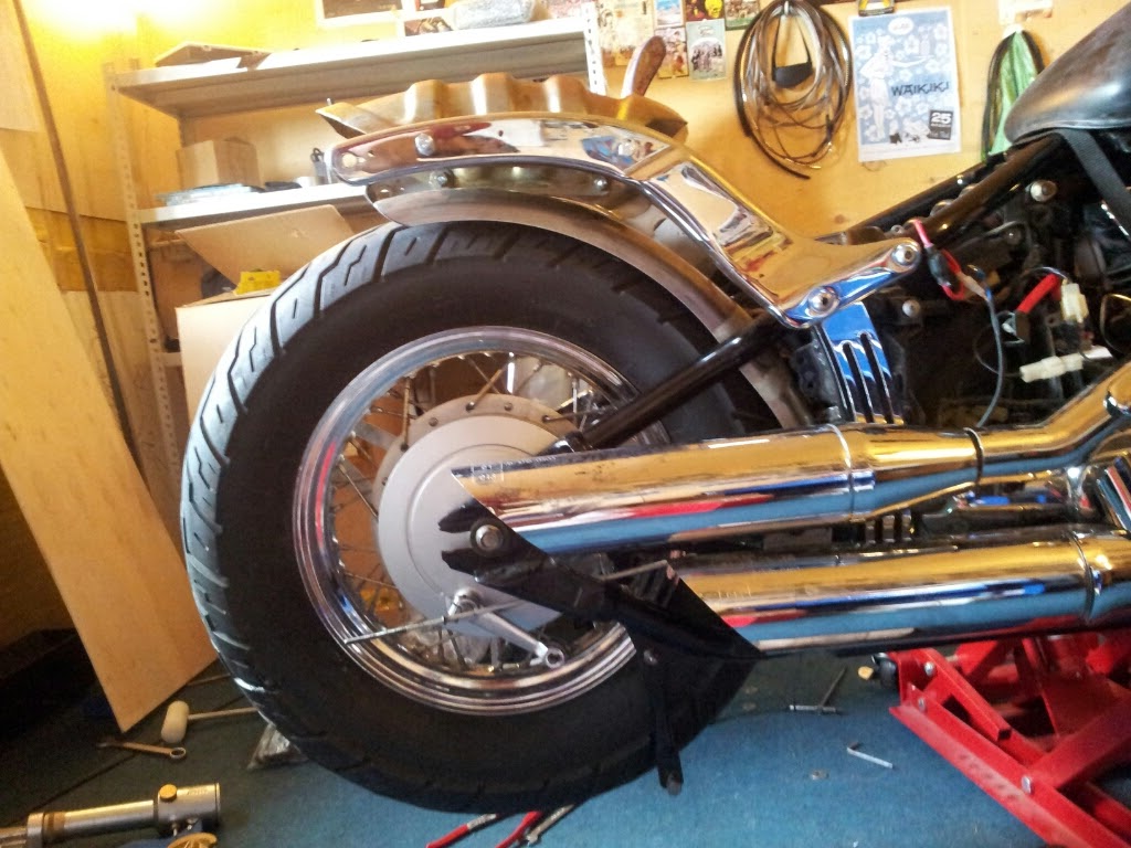

Bene, altro weekend, altri pezzi pronti! In settimana se tutto va bene porto tutto in carrozzeria!
Il filtro conico direi che è pronto, sta proprio bene, bello grezzo! birra
Ed ecco anche il fanalino led posteriore che segue il bordo del parafango..
Mi sono fatto tagliare anche due staffe di supporto per il parafango, piegate poi a mano fino a farle calzare col la curva del bordo del parafango. Il diametro della base è lo stesso delle rondelle che già ci sono sul perno della ruota, quindi vanno al loro posto:
Ho dato una stuccata dove avevo preso a martellate il parafango per far calzare il forcellone e oggi finisco di lisciarlo così è pronto anche questo. Alla fine ho optato per fissarlo con quattro collari, tra collari e staffe è anche portante, quindi volendo ci potrei fissare un sellino.. vedremo!

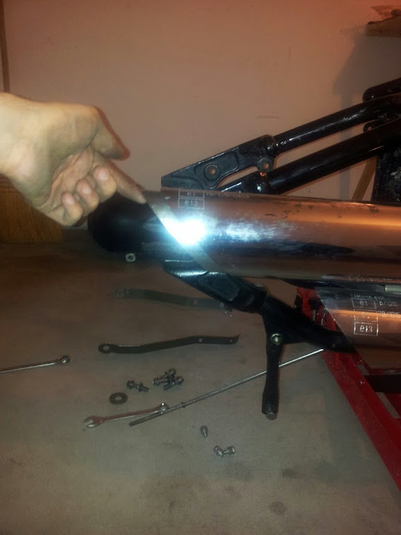

Intanto sto vedendo come fare gli scarichi.. dentro sono stati già belli che svuotati dal vecchio proprietario..
e già tagliati a 45°..
e l'idea è quella di fare uscire di tanto così il tubo interno...
