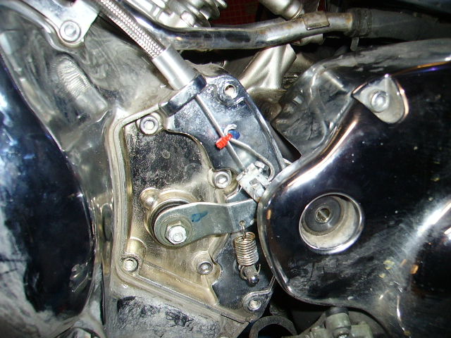

| - Renegade67 ha scritto:
- invece che la catenella una molla da elettricista no eh
Di solito uso la sonda da elettricista, ma cazzarola: quì la curva è sotto dei 90° e pure a spigolo |

| Cavo frizione: un morsettino non sarà mai come il cavo originale con due bariletti ai capi. Però piegando il cavo e fissandolo con una fascetta, tiene mooooooolto meglio del semplice morsetto cavo aria (starter) completato il vecchio tubo freno come si vede, in sterzata completa va a sbattere sul para motore....e anche in modo pericoloso per la salute del tubo. Bisognerà fargli fare una curvatura diversa e meno precaria Giunzione sotto al serbatoio: era fatta con due fili stagnati OBROBRIO.....allungo i cavi e metto due fastons, almeno sarà facile la disconnessione in caso di rimozione del serba maschio i cavi che arrivano una connessione "come si deve" e anche i cavi acceleratore sono a posto. C'è stato da smadonnare parecchio vista la lunghezza dei cavi e la conformazione dell'ape, il problema era la scorrevolezza dei cavi tubi freno anteriore: per avere un aspetto estetico decente, i due raccordi devono essere allineati rispetto alle pinze e al supporto divisore Dopo un paio di prove si individua l'allineamento ottimale infatti sono quasi a scomparsa dietro alle forche : Ho messo anche il tubo di alimentazione ma non ho fatto in tempo a mettere l'olio freni e provare........ad un certo punto è arrivata la moglie brandendo minacciosamente la scopa........ho DOVUTO andare a cena |
