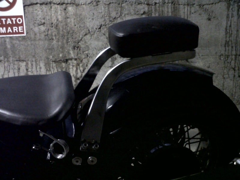

| Ciao Ragazzacci, vi posto qui un paio di lavoretti che ho fatto sul mezzo Per darmi un minimo di decenza mi sono costruito i Db-killer (che non avevo): Nelle marmitte avevo 2 "DB-killer estetici" (passatemi il termine) ossia 2 tondi di alluminio da ø45 mm forati passanti. Li ho tolti e gli ho incastrato dietro 2 pezzi di tubo in inox da ø25mm per 160mm di lunghezza. Poi ho messo il tutto sotto il trapanino a colonna e ho sforacchiato qua e là con punta ma 5mm.. Ho aggiunto un foro filettato M5 per fermare il tubo incastrato (le vibrazioni lo potevano far spostare) Ecco la foto: Dopo di che li ho ricoperti con la paglietta inox (quella che si usa in cucina) e il risultato è: non lo so ancora... stasera li monto e poi vi dico Altro lavoro è il sellino passaggero amovibile. Questa in realtà è una modifica che ho fatto assieme ad un amico che ha l'officina. Il sistema è più che collautato, ormai sono mesi che lo usato senza il minimo problema. Abbiamo usato delle piatte di inox da 12mm. Il sellino l'ho comprato su internet (non ricordo il sito...) è comunque un classico sellino a ventose.. Io delle ventose non mi fidavo, quindi ho forato la vetroresina del fondo e gli ho spararo dentro 2 inserti filettati per vite M8, annegandoli successivamente con resina epossidica (non vorrei mai che si smolli il tutto ) Ora manca solo la verniciatura, che a dire il vero avevo già provato a fare a bomboletta, ma non ero rimasto soddisfatto del risultato... ora sto meditanto di stuccarlo, lisciarlo e portarlo in carrozzeria a verniciare... ancora non so... Ecco le foto: Accetto commenti e insulti Ciao Ciurma!!!!! |

| Per i DB Kille sono proprio belli. Sembra un lavoro ben fatto. Spero tu faccia un bel video in cui si senta la differenza e, se ti va, ti pregherei di provare anche levando la paglietta... Per la sella... Beklla soluzione ma.... esteticamente non mi piace moltissimo. :P Interrompe bruscamente (troppo) la linea della moto. Un po' più bassa? vicino al fender? Comunque per l'inventiva e la descrizione, meriti di essere messo nell'area "lavori in corso". Bravo! |

| Dunque dunque: per io video nessun problema, questo fine settimana lo farò... Ti dico già Pali che ho già provato ad accendere la moto con i DBkiller zenza paglietta e il risultato è praticamente identico al rumore a scarichi aperti... Per ora ho lasciato il tubo passante, anche se ho visto che i db killer in commercio sono tappati (addirittura con un cono per evitare turbolenze tipo questo ad esempio:) Farò comunque delle prove, se vedo che il rumore non cala sufficientemente allora lo tapperò, in modo tale da constringere l'aria a passare solo dai buchi piccoli e attraverso la paglietta... Se non dovesse ancora andar bene l'unica altra cosa da fare potrebbe essere allungare ancora i tubi, e sostituire la paglietta con la lana di vetro... Vi terrò sicuramente aggiornati Per quanto riguarda il sellino passeggero... hehehe hai ragione Pali, è sicuramente troppo alto... ma.. è il punto più "basso" in cui potevo metterlo, nell'ottica di permettere a mia moglie di non avere le ginocchia in bocca mentre viaggiamo ... Alla fine non è malaccio, in foto forse non rende così tanto e in acciaio grezzo stacca veramente troppo rispetto alla moto, vedrai che quando gli metterò la verse nera starà molto meglio :) PS: Bruno la moto parte che è una meraviglia, grazie ancora per il meraviglioso lavoro |
| Titolo: Re: DB-killer e sellino fai da te Gio 24 Feb 2011, 16:30 | |
| Per le pedane del passeggero ...ci sono le prolunghe... anche se non sono il meassimo dell'estetica fanno il loro lavoro a dovere.

| ale...per le ginocchia del passeggero ho comprato i poggiapiedi riabassati/prolungati, cioè che si abassano di circa quasi 10 cm, della haiway hawk o come se chiamano.... |

ma che fanno, sormontano le marmitte? il mio problema è proprio legato alle marmitte... più in giù non posso andare... |
| Titolo: Re: DB-killer e sellino fai da te Ven 25 Feb 2011, 10:13 | |
| sì sormontano le marmitte, sono fatti appositamente per la drag..... |
| Titolo: Re: DB-killer e sellino fai da te Ven 25 Feb 2011, 11:06 | |
| - tabba ha scritto:
- ale...per le ginocchia del passeggero ho comprato i poggiapiedi riabassati/prolungati, cioè che si abassano di circa quasi 10 cm, della haiway hawk o come se chiamano....
l'ho detto sopra... prolunghe pedane posteriori.... queste: come puoi vedere sono sagomate...... |
| Titolo: Re: DB-killer e sellino fai da te Ven 25 Feb 2011, 11:11 | |
| ooops scusa pali, avevo letto male, non avevo visto che le hai proposte pure tu.... |
| Titolo: Re: DB-killer e sellino fai da te Ven 25 Feb 2011, 13:34 | |
| Be, dai Pali, non sono così male a vedere dalla foto... poi bisognerebbe vederle dal vivo.... Mi sa che domenica, data la pioggia, mi chiuderò in garage a meditare |
| Titolo: Re: DB-killer e sellino fai da te Ven 25 Feb 2011, 13:57 | |
| no no. Io ti parlo con cognizione di causa. Li ho montati e funzionano veramente bene. Il lato marmitta sta bene ma che da problemi estetici è il lato opposto... che comunque ho risolto lasciando sempre montate le borse che... occultano. tutto sommato sono state un buon acquisto. Ma parliamo del tuo DB Killer. |

| ciao ale complimenti x l"inventiva per i db killer sicuramente la lana di vetro va sicuramente meglio . x la sella ti do una idea hai presente la roket della harley davidson :?: praticamente :!: ha il sellino passeggero che si sfila da sotto alla sella potresti studiare una cosa del genere che ne dici |
