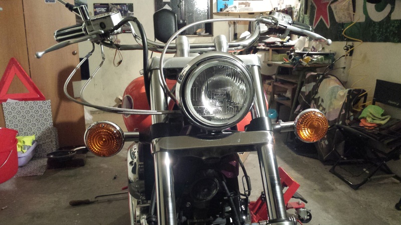

MessaggioTitolo: Re: [TERMINATO!] Restauro DRAGSTAR XVS650 1999   Mar 20 Dic 2016, 22:50
SECONDO AGGIORNAMENTO! cheers
Finalmente oggi ho avuto qualche ora per continuare il progetto inferno
Ho acquistato per 70€ un alzamoto professionale da officina usato (ho venduto i miei vecchi Bike-lift per la Transalp allo stesso prezzo).
La Draghetta ci sta alla perfezione e sembra molto robusto. Non posso alzarla completamente da terra perchè il baricentro è troppo avanti e le staffe dell'alzamoto toccano il motore, ma per tenerla diritta e alzare la ruota posteriore va benissimo.
Maniche rimboccate e si parte, ho smontato il faro ovale scoprendo che insieme alle frecce a forma di croce e allo scarico è della "Highway Hawk" (una buona marca). Mano al Tester e ho verificato tutti i cavi (non ho consultato il manuale d'officina per i colori, preferivo fare da me per non arrugginirmi con l'elettronica che è il mio pane)
Ho dovuto ricostruire tutto l'impianto perché il precedente proprietario aveva tagliato i cavi e collegato il cavo che accende le posizioni a quello dell'anabbagliante  micetto (elettricista della domenica) per fortuna non ha fatto danni perché sono entrambi Positivi +.
Mi sono procurato un attacco per H4 l'ho cablato e via, per le frecce una piattina con viti e via.
-Ho approfittato per pulire tutte le cromature anteriori con la pasta Yosso
-Rimesse le frecce originali  cheesy sono bellissime! ne sono innamorato!
-Provate luci, posizioni, abbaglianti e frecce, tutto perfetto  birra
