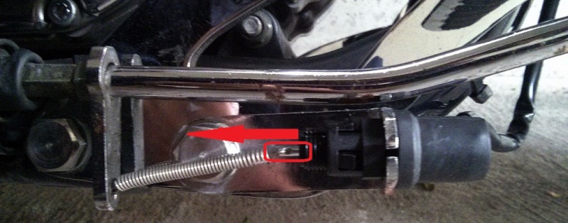

Ho preso lo switch per azionare lo STOP con il pedale del freno posteriore, l'ho montato (come vedete in figura) e collegato allo spinotto (che risulta combaciare perfettamente) ma se provo ad azionarlo frenando con l'apposita leva o tirando il pistoncino a cui è collegata la molla non si accende lo stop. Ho dimenticato qualcosa? Cosa posso controllare?

Ciao.una domanda.hai controllato che lo stop sia spento a pedale NON  schiacciato?
Domanda banale forse.ma magari lo switch è NC invece che NO.....
se così non fosse controlla l'impianto partendo dallo switch e andando a ritroso.
Con l'aiuto di un tester magari vai meglio......

Hai provato a fare "ponte" direttamente sullo spinotto? Dovrebbe accendersi lo stop!!! Poi come ti ha detto Cruiser, lo switc deve essere un aperto a riposo
Vedi di accorciare la leva porta-molla o piegare la staffa porta switc
il tirantino deve lavorare in asse o romperà sempre le ba##e

MessaggioTitolo: Re: Spinotto... questo sconosciuto   Gio 23 Ott - 21:24
Grazie Geronimo per i consigli.
Proverò a fare il ponte sullo spinotto per verificare il circuito.
Per quanto riguarda la molla pensavo di fare un buco al centro della staffa per farla lavorate dritta.
