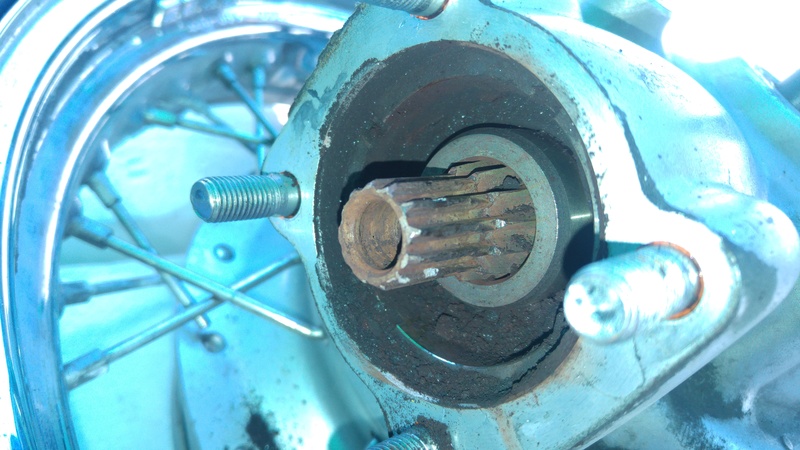

| Titolo: Re: Cambio? Frizione? Aiuto ancora problemi. Ven 10 Mar 2017, 20:08 | |
| Ecco ragazzi. dopo aver passato una brutta influenza sono riuscita a farmi prestare un alzamoto e stamattina ho smontato ruota e il cardano e guardate qui che cosa ho trovato [Devi essere iscritto e connesso per vedere questo link] border="0" alt=""/> lunedì viene Luca ad aiutarmi con il cardano nuovo e sostituiamo tutto spero di poter tornare presto in strada |
| Titolo: Re: Cambio? Frizione? Aiuto ancora problemi. Ven 10 Mar 2017, 23:02 | |
| Come sospettato: giunto-manicotto kapputt, pignone non ancora allo stremo, potrebbe durare ancora. |
| Titolo: Re: Cambio? Frizione? Aiuto ancora problemi. Sab 11 Mar 2017, 08:12 | |
| Azzz... le calettature del manicotto sono scomparse!! Probabilmente quel cardano non è mai stato ingrassato .... |

| Titolo: Re: Cambio? Frizione? Aiuto ancora problemi. Sab 11 Mar 2017, 16:27 | |
| - geronimo ha scritto:
- Come sospettato: giunto-manicotto kapputt, pignone non ancora allo stremo, potrebbe durare ancora.
è vero che potrebbe durare ancora ma onestamente visto che facciamo un lavoro sostituiamo tutto una volta per tutte |

| Titolo: Re: Cambio? Frizione? Aiuto ancora problemi. Dom 12 Mar 2017, 20:59 | |
è vero che potrebbe durare ancora ma onestamente visto che facciamo un lavoro sostituiamo tutto una volta per tutte Saggia decisione Se ti restano pezzi del vecchio cardano (se non ho capito male lo sostituisci completo) te li compro io volentieri, A me servirebbero per esperimenti vari o per accontentare qualche altro biker a cui magari serve solo la corona o i distaziatori di rasatura o qualche altra cavolata di minuteria. Facci vedere come prosegue il lavoro |

| Titolo: Re: Cambio? Frizione? Aiuto ancora problemi. Mer 15 Mar 2017, 22:54 | |
| Secondo me quel cardano il grasso l'avrà visto solo col binocolo.
| Titolo: Re: Cambio? Frizione? Aiuto ancora problemi. Gio 16 Mar 2017, 21:14 | |
| - Klan75 ha scritto:
- Secondo me quel cardano il grasso l'avrà visto solo col binocolo.
..........e anche da più lontano Comunque in quella combinazione meccanica, il grasso non farà MAI il suo dovere, è stato proprio un errore di progettazione, non a caso il 1100 non ha quel problema |
