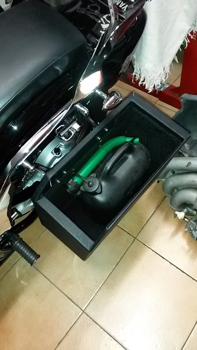

Stufo della totale assenza di vani di carico sulla Drag, è da un pò che sto lavorando ad aumentarne il comfort, cercando di mantenere un pò di stile.
Non sono riuscito a trovare una bella borsona in pelle ad una cifra per me sensata, e poi mi piace costruire :D
Ho cercato un baule di tipo militare già pronto ma purtroppo della giusta misura non ce n'erano, quindi oggi mi sono messo all'opera partendo da zero.
Sto utilizzando delle piccole staffe in metallo per il fissaggio, in realtà ci vorrebbe qualcosa di più massiccio, ma sembrano sufficienti, anche se fissano solo in alto il contenitore.
Sono partito da una sagoma in legno, per poi "estrudere" la struttura.
Non è particolarmente spessa (siamo sui 20cm), ma essendo alta, rimane piuttosto sporgente sotto, allora credo di aver fatto bene a dare un angolo in basso che permetta una piega senza sfregare a terra.
Non ho voluto spostare le frecce, quindi le dimensioni sono piuttosto contenute.
Non sono un bravo artigiano del legno, ho un pò improvvisato mryellow, ma soprattutto ho utilizzato materiali che già avevo disponibili.
Ancora come vedete è molto grezzo, e manca il coperchio.
Sono indeciso se provare a stuccarlo e dare una finitura lucida nera, oppure riverstirlo in skay, sicuramente più semplice, e forse anche più pratico visto che essendo sporgente si graffierebbe in fretta.
Si accettano con gran piacere consigli, ancora i lavori sono in corso.
Un'altra piccola chicca, anche per sfruttare la staffa lato destro. Ho trovato una borsetta militare in gomma, veniva usata su un modello di carro armato per contenere protezioni visive ed anemometro.
Verde militare non era molto abbinata, ho usato il Plastidip per colorarla nera. Ci ho messo ciò che tenevo nella borsa triangolare che avevo prima a sinistra, ovvero il kit ripara gomma e qualche attrezzo.
Sembra proprio pelle, ma è chiaramente molto più impermeabile.

Nel frattempo, ho finito poco fa di dare una levigata generale stuccando le giunture del legno, e ho dato una mano di fondo spray per uniformare.
E' ancora grezzo, ma quasi certamente lo rivestirò in ecopelle, quindi è sufficiente.
E' troppo squadrato rispetto al design della moto, non è proprio azzeccatissimo, ma una una struttura molto stondata in legno proprio è fuori dalla mia portata smile green
Inoltre, con questa forma, lo spazio è ben sfruttabile. Anni fa avevo dei box in vetroresina sulla classic, erano molto belli ma non ci entrava nulla gong
Sono andato avanti, dopo due mani di stucco riempitivo spray per uniformare un pò, ho dato del buon smalto, che sicuramente giocherà un gran ruolo nella preservazione del legno. Ho utilizzato del nero lucido a pennello, ed è già scattato il ripensamento sul rivestimento in ecopelle. Nero lucido mi piace ASSAI mryellow
A questo punto proverò ad eliminare ogni imperfezione per poi verniciarlo bene a spruzzo.
Purtroppo come già detto, la forma è quel che è.
Questo progetto però mi sta stuzzicando molto, potrei quest'inverno provare a fare una struttura piacevole esteticamente, per poi realizzare il box in vetroresina, non è una cattiva idea che dite?

MessaggioTitolo: Re: Realizzazione baule rigido   Mar 18 Ott 2016, 10:45
No, farlo così in vtr mi sembrerebbe uno spreco di tempo. La VTR dà la possibilità di creare forme molto più piacevoli. Intanto l'ho usata per rivestire l'interno, irrobustendo ed isolando le giunture, per scoprire però che mi hanno rifilato della resina fetecchia, che non indurisce del tutto.
Pensavo magari di fare una forma utilizzando strati di polistirolo incollati, in modo da modellare un bell'oggetto, e poi ricoprirlo con VTR per fare un box bellobbello :D

Quasi finito smile1
Altro cambio di programma sulla finitura; non avevo voglia di levigare alla perfezione la superficie, poi ho trovato un'ecopelle che mi ha stupito, sembra pelle vera ed al contrario dei vecchi prodotti, è morbidissima e facilissima da stendere. Ho messo foto di un dettaglio angolare, non sono stato precisissimo perchè sono dannatamente frettoloso, ma è molto facile fare anche angoli difficili, è fantastica.
L'interno foderato con moquette, meglio della resina puzzolente e ancora appiccicosa, che probabilmente non solidificherà mai del tutto!
Anche qui non sono stato un perfezionista, ma mi va bene.
Qui un dettaglio dove si può intuire la capienza, quella è una tanica da 5litri.
Qui la realizzazione del coperchio, con del sottile plexyglass che ho piegato a caldo per fare un bordo al posteriore. Potevo dargli la forma tutto in un pezzo, è facilmente lavorabile, ma la freccia non mi permetterebbe di aprire il coperchio. L'idea è di mettere una cerniera davanti, e un tirante dietro. I due pezzi che compongono il coperchio sono uniti solo da ecopelle, quindi è libero di flettere.
E qui il coperchio poggiato sopra:
Non Ho trovato un modo per fare il coperchio spiovente in modo che sia impermeabile, ma penso di mettere una guarnizione sul bordo, potrebbe andar bene.

No beh, senza vergogna, la forma è brutta mryellow Questo è chiaro a tutti  mryellow
In legno, o facevo un box tipo "GS", o un cassone come questo.
Per avere una bella forma bisogna farlo in vtr, molto più laborioso, ma soprattutto molto meno capiente. Alla fine ne veniva fuori magari un oggetto esteticamente piacevole ma poco funzionale. Come avevo accennato le avevo sulla classic fatte bene, ma non ci stava assolutamente nulla dentro. In questo ci metti un portatile con tutta la borsa e rimane spazio per altro.
