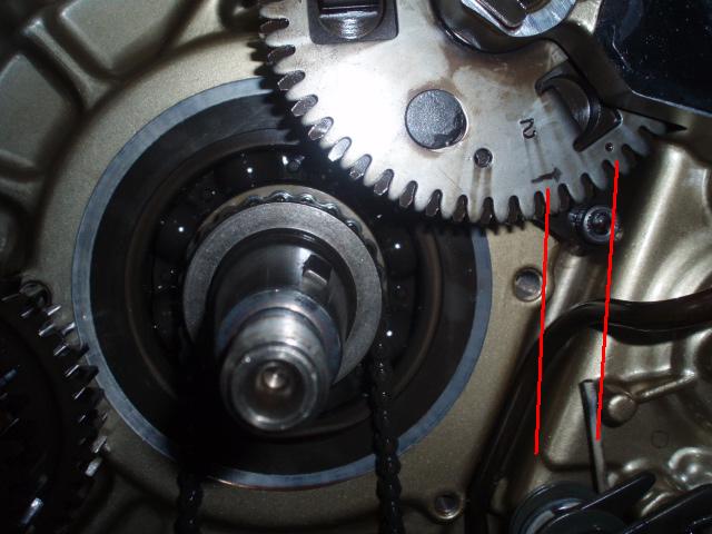

Piuttosto passiamo alla fasatura:
posizionato l'albero a cammes
Non mi convince la posizione rispetto all'albero motore, poi la freccetta "artigianale" e segnetti vari mi puzzano sempre di bruciato
monto provvisoriamente una RL vecchia sdrenata (per la cronaca:ex Drag di Piumadaquila fischio ) la inserisco e comincio a girare il motore a mano
Cerco la "corresponsione" dei segni di riferimento, cerco anche di capire con quale criterio abbiano proceduto confused
La faccio breve: dopo svariati giri mi sono rotto le sfere grrr  e ho fatto la fase a modo mio (tradizionale) senza capire il perchè dei casini che c'erano
Facendo svariati giri a mano ho constatato che il motore gira libero smile1 , ovvero sembra che le valvole non abbiano picchiato sui pistoni (sperem ben!!!).
Ci sono alcune scalfitture dovute allo scorrimento a Dx e Sx della RL fusa, ma non direi pregiudizievoli.
