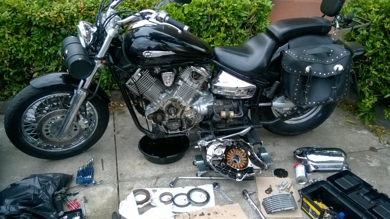

Bene, dopo aver lavato e lucidato per bene la moto, pensavo di potermela godere per bene dati i giorni di caldo presenti e futuri.. INVECE NO! Sono andato per farla partire e il motorino d'avviamento ha iniziato a girar a vuoto, se premo lo starter so sente girare ma i pistoni stan fermi... Ergo penso che dato il mio solito culo (mi han anche tamponato la macchina mentre il meccanico l'aveva in prova, con CID illeggibile e compagnia assicurativa che non aderisce all'indennizzo diretto, dunque tante bestemmie anche li...), sia del tutto morta la ruota libera...
Ora se la diagnosi è quella, secondo voi che l'avete provato è buono il kit che han in vendita a un 90£ su ebay, dato appunto il periodo di carenza pecuniaria...
Considerando poi che mi diletto a far lavoretti, è affrontabile la sostituzione seguendo la procedura indicata qui sul forum o oltre l'estrattore e la pinza per il seeger servono altre cose particolari, o conoscete ragioni di bestemmie che potrebbero sorgere nel mentre???

Azz..la  Corrado , più che bestemmie ti servirebbe un'esorcista da sfighe... cmq per quel che ne so il procedimento descritto sul data base non richiede altro, ad ogni modo puoi contare sulla consulenza degli esperti del forum,  non demordere e buon lavoro ok

Diciamo che se hai un po' di conoscenza e manualita' e segui le istruzioni dettagliate di come smontare e rimontare e non dovresti avere problemi.
Ricordati pero' che mollando la RL corri il rischio di sfasare il motore se non metti i riferimenti allineati come manuale e' (molto alto)con un conseguente danno ingente al motore quando metti in moto.
Quindi se non sai bene quello che devi fare ti consigio di affidarti a qualcuno.

MessaggioTitolo: Re: Mai na gioia...   Sab 04 Giu 2016, 18:01
E finalmente l'ho montata!!!
Allora unico dubbio, ho controllato i riferimenti ed eran ok prima di richiudere la cassa, ma una volta richiusa non sono perfettamente allineati, ovvero se allineo la cassa, quello superiore sarà, almeno ad occhio fuori di 2°-3°, forse è normale e dovuto al fatto che non lo si vede gran che bene, perciò boh... comunque diedi i due giri canonici e le compressioni c'erano, così come l'assenza di rumori strani.
Dunque ho messo in moto, tiene il minimo regolarmente, e anche accelerando e tenendola dui 2000 giri non ha borbottii o scoppiettii.
Penso martedì vo a far la revisione e poi via!
Ci sono in caso cose che devo controllare prima, dato appunto il non pare perfetto allineamento dei riferimenti, sempre almeno ad occhio??
MessaggioTitolo: Re: Mai na gioia...   Sab 04 Giu 2016, 22:10
Dalle foto non si vede "benissimo" ma se si tratta di 2 gradi, dipende dal grado di usura delle catene. Vai tranquillo, quel lazzarone loll di Black le ha scalettate DI PROPOSITO, di ben due denti inferno   loll
