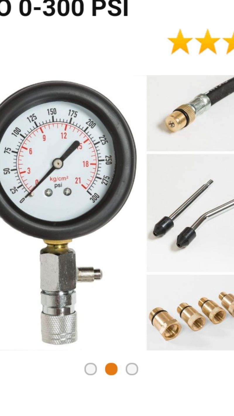

Molte volte si sottovaluta l'acquisto di strumenti che possono darci indicazioni precise della condizione del nostro motore specialmente quando si avverte una caduta di potenza del motore, uno stentare all'avviamento, un sound diverso del solito e niente poco di meno che' un consumo anonalo di olio motore.
Questo è  possibile scoprirlo con un semplice kit di compressione che viene positionato al posto della candela;
La procedura è  semplicissima si rimuovono entrambi le candele e si assicurano le pipette in modo che non possono scaricare scintille.
Avvitare il raccordo adatto alla misura della tua candela su uno dei 2 cilindri (nel kit si sono 4 misure differenti)
Collegare il tubo con il manometro al raccordo.
procurarsi un foglietto ed una penna.
Accendere il quadro e far girare il motore per 7 secondi.
Eseguire la lettura del cilindro anteriore e annotarla sul foglietto.
Ora rimuovere lAttrezzo e immettere dal foro della candela 2 cucchiaini di olio motore, rimontare l'attrezzo e ripetere l'operazione di avviamento per 7 secondi.
Annotare questa seconda lettura
Esempio diagnosi:
Se avete per esempio letto la prima volta 11 Bar di pressione e con la seconda volta (lo stesso 11 bar ) significa che la compressione del vostro motore e buona e le fasce elastiche del pistone hanno una buona tenuta.
Se con la prima lettura avete per esempio 11 bar e cin la seconda lettura un valore superiore per esempio 12 bar significa che l'olio che avete inserito con il cucchiaino a fatto una temporanea tenuta, quindi vuol dire che il motore non è  in buono stato cioe' fasce elastiche incollate oppure usurate, cilindri usurati.
NB. LA MANCATA COMPRESSIONE PUÒ  ESSERE CAUSATA ANCHE DA QUALCHE VALVOLA CHE NON CHIUDE BENE OPPURE DALL PERDITA DELLA GUARNIZIONE  TESTATA.
Ripetere questa operazione per il secondo cilindro.
birra  e buona diagnosi.
Questo è  il kit lo trovate on line
NB. ESEGUIRE LA MISURAZIONE A MOTORE CALDO.
