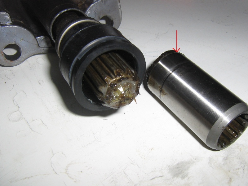

MessaggioTitolo: Re: Manutenzione cardano   Mer 29 Feb 2012, 21:32
stimolato dalla preoccupazione ed indotto dai vostri suggerimenti, domenica mi sono dato al cardano:
trovato in formissima
quindi bella pulita, ingrassata e rimontaggio .
Tuttavia ho notato che un pezzo è "nascosto" ,esiste un a boccola che sembrerebbe l'estremità dell'albero (quello che si inserisce nel lato cardano ) ma non lo è .
è in realta una boccola millerighe da tutte e due le estremità e che ho rischiato di rimontarla senza lubrificarla.
Non mi è chiaro dai vs, racconti se lo sapevate.
questa per in tendersi , nascosta dalle cuffie protettive
MessaggioTitolo: Re: Manutenzione cardano   Mer 29 Feb 2012, 21:40
Beh, se non vedo male le calettature sono in ottime condizioni
Gdgiò
Moto: : Dragstar classic 650 & HD 883 XL
Età : 52
Messaggi : 833
Località : Lesmo (MB)
MessaggioTitolo: Re: Manutenzione cardano   Mer 29 Feb 2012, 21:43
assolutamente si ...
ma pulirle prima delle foto..... proprio no??!?! blush sorry !
MessaggioTitolo: Re: Manutenzione cardano   Mer 29 Feb 2012, 22:14
Si, lo so. C'è la seger che impedisce alla cuffia di uscire. Comunque sia "la femmina" si stacca da entrambe le parti. E la cuffia scorre.
quindi potevi procedere ad abbondare con il grasso
Concordo con Geronimo. Denti sani e belli. un sorriso "durbans" (per chi se lo ricorda)

MessaggioTitolo: Re: Manutenzione cardano   Mer 29 Feb 2012, 22:22
Scusate! Intendete dire,dove si innesta questa boccola :?:
Gdgiò
Età : 52
Messaggi : 833
MessaggioTitolo: Re: Manutenzione cardano   Mer 29 Feb 2012, 22:35
esatto!!
nel post non mi pare nessuno l'avesse evidenziata.
Ma ok!
Papy64
Moto: : Drag 650 custom
Messaggi : 2020
Località : Biella
MessaggioTitolo: Re: Manutenzione cardano   Mer 29 Feb 2012, 22:47
Perfetto!
Allora ho ingrassato dappertutto
