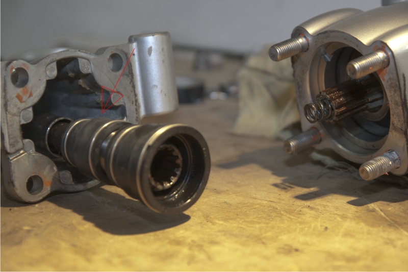

Rimosso il gruppo del cardano si tratta di svitare i quattro bulloni che uniscono i due pezzi principali e a quel punto ecco comparire i famosi ingranaggi.
[img][/img][img][/img]
[img][/img]
Questo è quello che mi si era usurato e che avevo trovato completamente secco oltre che consumato. Questa volta l'ho trovato abbastanza ingrassato e naturalmente ho approfittato per aggiungere dell'altro grasso al litio.
Un altro "incastro" si trova all'altro lato del raccordo (freccia rossa) e ho controllato e ingrassato anche quello.

Ho piazzato il cavalletto alle 17.50 e alle 18.30 era tutto a posto e rimontato. Non è difficile da fare. Se poi si è in 2 è meglio.
Ho constatato che i due posticini erano ancora un po' unti... ma non molto. rimanevano i residui.... quindi ho provveduto ad abbondare con il grasso sia li, che la mille righe che va all' ingranaggio intermedio e qui:
anche se non espressamente raccomandato..... ma ho visto i dentini secchi e dei rimasugli unti ...e ho messo anche li un po' di grasso.

Passati 10 mesi e circa 6000 km, ho rismontato la ruota e cardano per verificare la situazione.
Direi più che ottima. Buona presenza di grasso nella zona Delicata. Nessun gioco eccessivo, c'è, ma si sente appena. I denti del mille righe ok. Una bella pulita generale e reingrassato il tutto.
Cambiato olio della trasmissione. era un poco scuretto ma nella norma. Per avere sulle spalle circa 12000 km direi tutto ok. Lavoretto svolto in 1 ora. da solo tranne che per il rimontaggio. Ma solo per il fatto che la moto era un po' sbilanciata e non molto stabile sul sollevatore.
