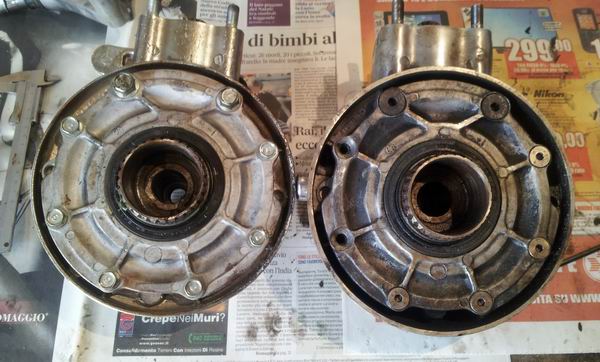

di seguito in foto metto a confronto i 2 cardani.
D sta per dragstar e V per virago.
sul banco il trapianto è riuscito senza problemi, domani vediamo se montandolo è tutto ok.

MessaggioTitolo: Re: cardano virago-dragstar   Lun 27 Lug 2015, 23:01
Allora.......
Oggi ho fatto il trapianto,   tre ore di lavoro tra smontaggio e rimontaggio di tutto.
Come si può  vedere la parte interna dei due cardani è uguale, anche i numeri di codice sono gli stessi.   virago a sinistra
anche di fronte sono uguali.....   virago a destra
all'interno poi sono proprio identici.......   il mio (a destra) ha i delle brugole al posto dei bulloni perchè ho una modifica per montare il freno a disco posteriore.       virago a sinistra
tutto fatto.......non c'è nessun gioco
Il lavoro è abbastanza semplice,  i pezzi sono identici anche gli spessori sono della stessa grandezza, non sono riuscito a cambiare i cuscinetti interni a rulli perche li avrei danneggiati per sfilarli.
Comunque è una grande svolta, con tre ore di lavoro e 60 € di spesa ho un cardano con 13000 km .
Come ho già detto in rete si trovano cardani virago da  50 € a 180 € , non so se quello della virago  750 o 1100 siano uguali.
Ciao a tutti.......
