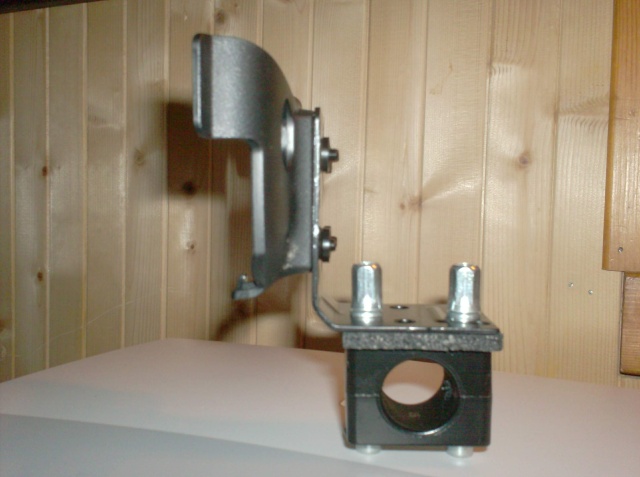

Ecco foto 1 il supporto originale per auto
quello classico a ventosa

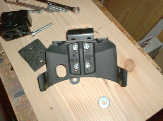

il supporto disassemblato
scelta squadrette :ecco due tipi quale scelgo
ecco la squadretta pronta con forature
Fissaggio porta gps su squadretta
qui' notate il supporto + staffa a lato da montare una gomma
( da 4mm circa) che funge da " antivibrante" posizionata tra squadretta e cavallotto ( che a sua volta viene fissato sul manubrio )
nelle due foto seguenti ecco come si presenta il montaggio completo.
non sono convinto i due dadi autobloccanti
rendono complicato lo smontaggio "rapido"
dopo un buon 15 min di rovistamento nei 135 cassettini TATAAAA
Ecco i due famosi bulloncini da 3 cm !! cheers
una bella passata con bomboletta nero opaco su tutto
Adesso si' che ghe sem !!

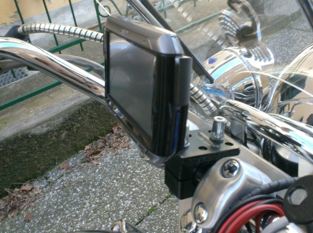

Bene a questo punto non ci resta che procedere al montaggio del tutto su " LA BELLE " cheers
Bene non ci resta che inpostare una meta e provarlo su strada ! fatto 40 Km Perfetto !unico neo e che sopra i 40 non senti piu' l'audio del navigatore ( Gia' me lo immaginavo )

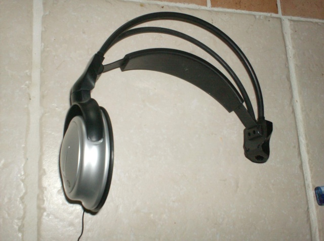

dunque prossimo " obbiettivo " portare l'audio nel casco
2 Soluzioni :
1 spendere 120/150 euro per interfono Bluetooth che dialoga con navigatori gps o.................................
Petta che vado a frugare nei cassettini !!!
TROVATOOOOO
Questo !
Vediamo da questa cuffia rotta che si riesce a cavare !!

Direi un ottimo lavoro
io ti suggerirei di trovare il modo di smontare solo il GPS e lasciare la staffa montata sulla moto (quando effettivamente ti serve) solo per una questione di comodità. E' più semplice infilarsi in tasca il navigatore che trasportare l'intera impalcatura.
Comunque mi piace.
E a vibrazioni ad alte velocità? com'è messo?
Per l'audio ti consigliere di sborsare ben 3 euro per un paio di airicolari. i più semplici e funzionali a questo mondo.
Ma se vuoi proprio andare di recupero.... frega quello di uno dei tuoi figli

Si si Pali infatti e' previsto cosi !
ALTE VELOCITA?? affraid stamattina max 90 !

si, d'accordo... ma se ti capita di andare in autostrada... almeno i 100 110 li farai bene!
Messaggi : 2202
MessaggioTitolo: Re: SUPPORTO NAVIGATORE " HOME MADE "    Dom 20 Mar 2011, 22:31
Penso comunque che non sussistano problemi in quanto per il vento
e' riparato dal parabrezza ., e a livello "buche" spero in autostrada non ci siano i "crateri " che abbiamo in questi giorni sulle nostre strade ........... valutero' per sicurezza un qualcosa " antigancio "

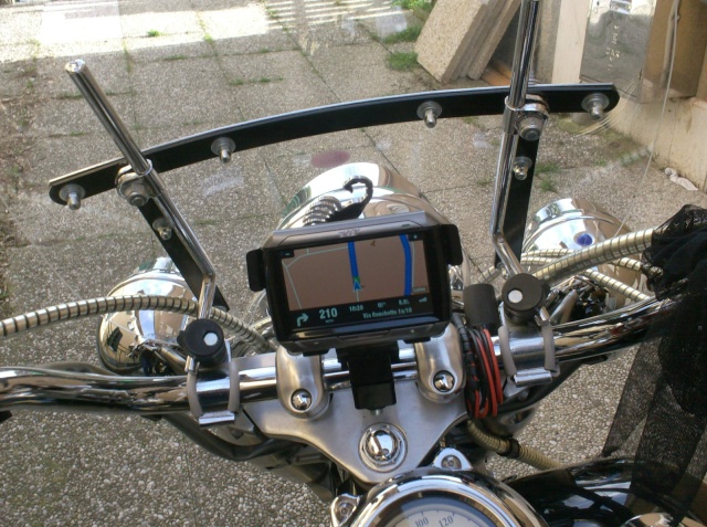

MessaggioTitolo: Re: SUPPORTO NAVIGATORE " HOME MADE "    Mar 19 Apr 2011, 10:38
Mi appoggio direttamente al tuo post Smilzo, è tempo che voglio mettere il navigatore ma ora si fa indispensabile.
Ho sempre viaggiato con le cartine al serbatoio ma nel dettaglio nei centri abitati non bastano.
Tra queste possibilità non so verso quale dirigermi;
1) adatto il vecchio navigatore da auto che ho, ma è senza cavetto alimentazione... cerco uno spinotto adatto e collegare questo.
2)Mi procuro un navigatore da auto e lo monto (il come, è tutto da imparare)
3) Mi procuro un navigatore da moto con auricolare da casco e monto quello (idem come sopra per il montaggio)
4) Mi procuro un navigatore (da auto? da moto?) e lo faccio montare da chi sa come fare.
5) faccio montare quel navigatore che ho, da un tecnico (che sicuramente me lo tirerà dietro)
Se volessi montarlo io..il cavo dove lo faccio passare
e soprattutto, dove lo attacco??

MessaggioTitolo: Re: SUPPORTO NAVIGATORE " HOME MADE "    Mar 19 Apr 2011, 10:50
ti dico come ho fatto io: ho preso l'energia direttamente dalla batteria con il controllo di un fusibile molto basso di amperaggio in quanto devo alimentare solo il navigatore o il caricacellulare, passato il cavo sotto il serbatoio e fissato con strep, agganciato ad un'accendisigari per esterni e fissato con bulloneria inox al parabrezza. per il navigatore uso il tom tom da auto con cavo di alimentazione ridotto, ed al max del volume lo senti anche con il casco. il portanavigatore è della givi e ti rimando ad un mio post precedente.
il tutto funziona perfettamente.

grazie molfam, la cosa inizia ad essermi un po' più chiara..
quello che devo capire è dove di preciso attaccare il cavo alla batteria.
come accendisigari ne ho già trovato uno da Daniel
mi chiedo se ha già il fusibile all'interno
peccato che non ho più il cavetto del navigatore... i dettagli sono quelli che mi fregano sempre

se hai il tom tom puoi risolvere come ho risolto io, ho preso un caricacellulare da auto multiplo con presa usb e l'ho collegato al navigatore, funziona perfettamente.
ciao

non è un Tomtom ma uno Speego da 80 euro di 5 anni fa, ma fa tutto quello che deve fare un navigatore.
..vedrò se riesco a estirpare un cavetto adatto da qualche cellulare e adattarlo a un caricabatteria da auto... questo l'avevo già fatto una volta.
Penso che mi farò montare l'accendisigari da chi sa dove mettere le mani perchè temo di far andare in corto tutta la moto
e poi mi limito a ingegnarmi io nel piazzare il navigatore sulla moto.
Vi renderò partecipi dei miei pasticci :pirat:

essendo senza parabrezza di riparato ce n'è poco...
pensavo di metterci un invlucro trasparente in caso di pioggia..
anche l'idea delle pinzette non è male..un po' spiccio ma se funzia perchè no...
Già mi vedo; sotto la pioggia che non si vede e non si sente niente, con l'aria che fa volare via l'involucro trasparente, il navigatore che si spegne di continuo perchè le pinzette non fanno contatto bene

Anche io adottero' come protezione antipioggia un sacchettino trasparente con la zip , per l'alimentazione vai sul sicuro con un attacco accendisigari ( che ti rimane disponibile per altre eventuali applicazioni )
per il navigatore se non hai un " blasonato di marca"
forse questo sito ti puo' essere utile ....io con 30euri ho fatto diventare un Acer 680 un palmare ed ho aggiornato le mappe ..ecc....ecc fateci un giro ne vale la pena !
