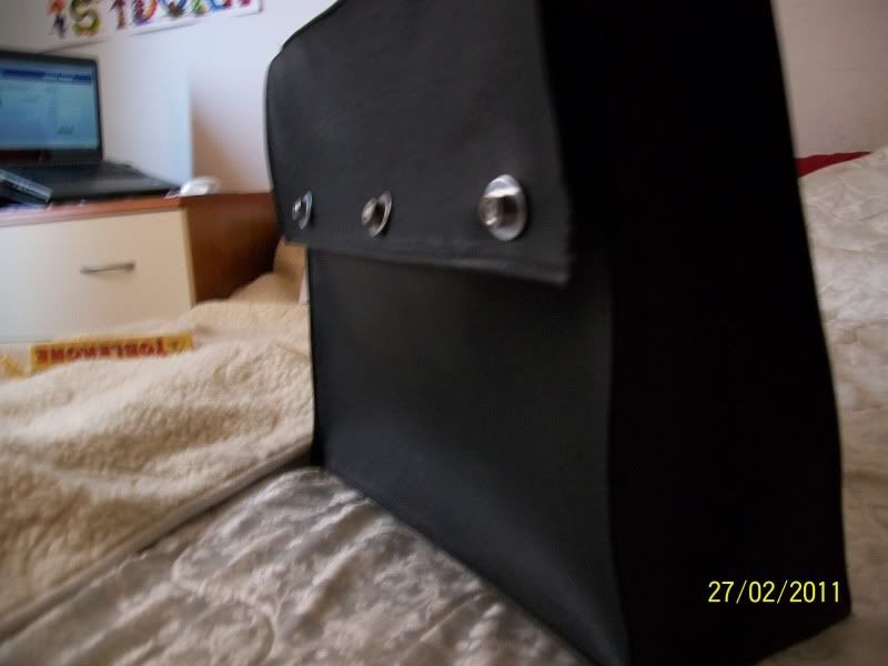

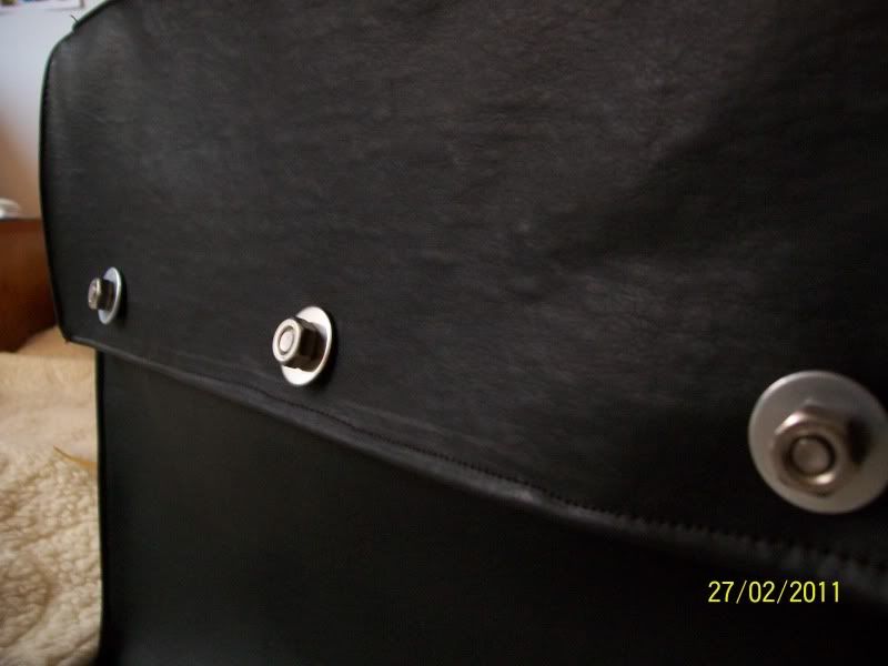

Ciao a tutti,
Gia da un mese che sto cercando la borsa per la mia moto,non ho trovato niente sotto 200 euro,cosi ho comprato tessuto e mi sono seduto davanti la macchina per cucire :)
non credevo che sono capace a fare una cosa del genere ,sono molto contento ma e sono inizio,come prima borsa fatta da me direi che non e niente male ...Mancano un po di cose ma domani sara pronta ,ecco a voi la foto :)
Photobucket
Photobucket
Photobucket

MessaggioTitolo: Re: Made by me :)   Dom 27 Feb 2011, 18:33
Però! mica male! e poi un biker alla macchina da cucire è ok!
hai fatto anche il bordino...belle... che tipo di stoffa hai usato? sembra cerata dalla foto....
Io per ora mi limito a cucire dei sopra-pantaloni in pelle... quando non si spezza l'ago :x
MessaggioTitolo: Re: Made by me :)   Dom 27 Feb 2011, 19:08
Mi sembra che e pelle finta ma non sono siguro,come stoffa e molto resistente e dentro e pure rivestita.
