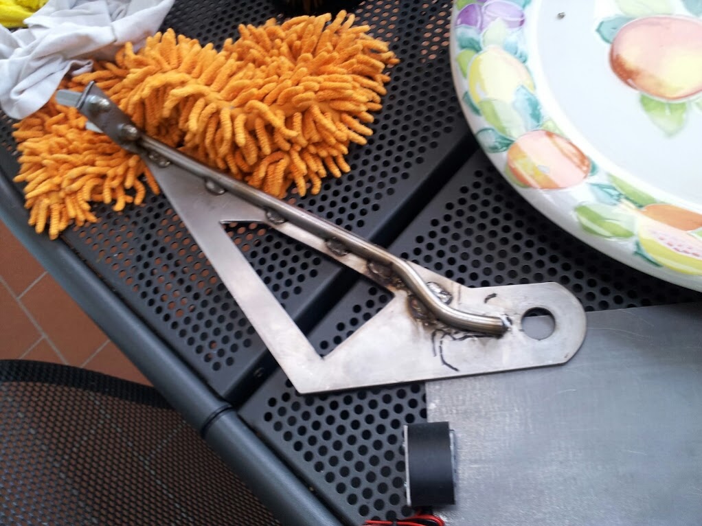

Vorrei modificare quella di alessandro Vi farò vedere il lavoro man mano che prosegue grazie ragazzi. ..Spero di avere tempo. . Sad
Ps secondo voi se lo faccio in ferro Va bene? Quanti mm minimo?

Più lungo è il braccio più devi farlo spesso per evitare che si muova troppo con le vibrazioni e le turbolenze! Il mio è da 3mm ma quasi quasi ti consiglierei 4mm visto che io ho dovuto rinforzare tutto con un tondino!!
Tra ferro e acciaio l'unica differenza sostanziale è che il ferro fa ruggine.. l'acciaio no, quindi se hai in casa solo ferro dagli una bella mano di antiruggine prima di verniciarlo!! A meno che non ti piaccia il colore della ruggine e lo vuoi fare veramente così!

ahah aspetta ti metto qualche foto allora... era presa da una piastra da 3mm di acciaio, e una da 2mm per il piatto dietro la targa, poi mi sono accorto che data la lunghezza del braccio ballava come una brasiliana a carnevale e ho dovuto rinforzare saldando un tondino che desse robustezza (e dietro a cui passano tutti i cavi in modo da essere meno visibili..)
L'idea iniziale l'ho presa da questo, la fa la indian grey mi pare e la trovi in vendita su danielmoto ma costava tanto mi ricordo!
Zanna scusa se riprendo un vecchio post ti volevo chiedere a riguardo ho provato a rifare un porta targa stile il tuo, l'ho copiato di sana pianta :D , ma come dici tu in questo post balla troppo saldando il tondino dietro la situazione è migliorata? sei riuscito a renderlo più stabile con il tondino?

Con il tondino non lo muovi neppure a calci!  ok la targa praticamente neppure vibra!

Io il mono braccio che hai postato non lo vedo bene se vuoi mettere la targa in posizione laterale. È fatto per posizionare la targa dietro la ruota in posizione centrale, se lo usi di lato la targa verrebbe a trovarsi troppo spostata e non sarebbe in armonia con il resto.
