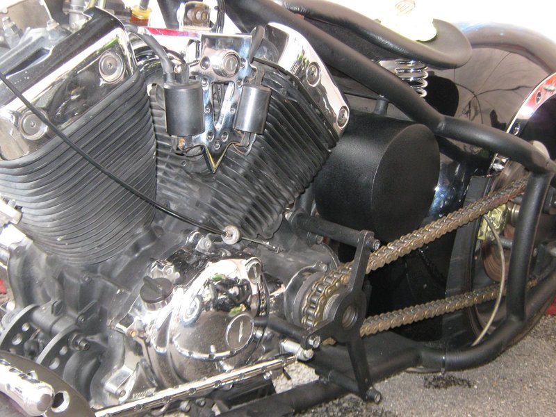

MessaggioTitolo: Re: Conversione cardano catena cerchi in lega Dragstar   Mar 24 Dic 2013, 18:29
Non chiedermi da dove è capitata questa foto, non lo ricordo....ma se ti può essere utile

MessaggioTitolo: Adattamento ruota con cardano   Gio 26 Dic 2013, 13:58
Sulla mia Virago ho fatto un lavoro simile, ho cambiato le sue bruttissime ruote a 5 razze con le ruote a raggi.
Girando per i mercatini ho trovato la ruota dietro di una Virago 535 che ho visto poteva adattarsi, ho dovuto fare una flangia per unire le 6 viti del mio cardano con le 5 viti dell'altro presenti sulla ruota, piu una bussola in tolleranza per cambiare un cuscinetto piu distanziali e pezzi vari.
La ruota davanti invece è di una Honda Four.
E' un lavoro in grande ma se hai il tornio o un tornitore in gamba si può fare.
Il cerchio deve essere perfettamente centrato in mezzo al telaio altrimenti la moto in curva da una parte tende a "cadere" e dall altra parte tende a "tirare dritto".
