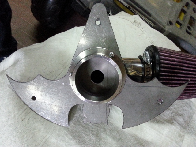

Rieccoci qui...
I lavori per l'aggiunta del filtro conico alla mia bambina proseguono...
 :att:
Ultima modifica di cisian il Mer 07 Mag 2014, 08:01, modificato 1 volta
cisian
Moto: : Dragstar 650 Classic
Messaggi : 852
Località : Parma
Umore : Silver Surfer ... mi fa una pippa !!!
MessaggioTitolo: Re: filtro aria conico   Mer 07 Mag 2014, 07:55
Sapendo che chi mi ha preceduto ha dovuto strozzare il tubo di passaggio dell'aria, ho preferito partire da una piastra cieca e fare un foro da allargare man mano...
Dato che il problema "carburazione" è l'equilibrio aria/benza...ho pensato:
ma se io faccio un foro più piccolo...non necessariamente dovrò sostituire i getti...
Così ho fatto un foro di 2 cm...
Risultato...
Al minimo tiene ovviamente benissimo, ma se tiro l'aria..si spegne!!!
Poi ho provato a fare un giretto e quando provo ad accelerare sento che fa un po' fatica.
 grrrr
Devo allargare il foro giusto?
Pensavo di portarlo a 25 mm
cisian
Messaggi : 852
Località : Parma
MessaggioTitolo: Re: filtro aria conico   Mer 07 Mag 2014, 13:51
Necessito dell'opinione del.sommo GERONIMO
basterà il foro da 25mm ?
Grazie

MessaggioTitolo: Re: filtro aria conico   Mer 07 Mag 2014, 21:24
ciao.mi sa che 25 mm sia veramente poco.ho misurato per curiosita' il diametro del collettore ingresso air box del mio hipercherger....che ovviamente non fa testo pero' fa 50 mm
penso puoi partire con 30  poi per gradi......
e' solo un'idea
Grande capo tribu' bikers Geronimo ....... :?:  :?:  :?:

MessaggioTitolo: Re: filtro aria conico   Gio 08 Mag 2014, 02:05
bisogna aumentare l'entrata di benzina,getti piu grandi è non di poco.....,con un filtro del genere l'aspirazione è praticamente diretta senza turbolenze è resistenza è quello che chiede il motore è una miscela adatta ne troppo magra (nel tuo caso ) ne troppo grassa.
io monto un filtro mod. spike  è fino a quando non ho messo i getti maggiorati (120)non c'èra verso di farla andare .
cisian
Messaggi : 852
Località : Parma
MessaggioTitolo: Re: filtro aria conico   Gio 08 Mag 2014, 07:50
Il filtro Spike è spettacolare e di grande impatto !!!
 Twisted Evil
Il mio filtro è fatto con un tubolare di 65 mm, lo Spike se non sbaglio sarà 80 mm...
 ok
Ho provato a partire da un foro di piccole dimensioni pensando di evitare il cambio dei getti, ma come dicevo nell'intervento precedente il problema della "strozzatura" sorge quando accelero e questo mi fa venire il dubbio che comunque debba sostituirli...
 grrrr
Poi il fatto che al minimo si spenga nel momento in cui tiro l'aria...questo mi porta a pensare che debba allargare anche il foro (e questo era già previsto essendo partito da 20 mm)
 :att:

MessaggioTitolo: Re: filtro aria conico   Gio 08 Mag 2014, 13:46
CONCORDO AL 100% ..........
il foro del tuo super  ok  filtro lo potresti anche allargare parecchio, ma non credo risolvi fino a che non sostituisci i getti ..
... i miei due cents  birra  okk
MessaggioTitolo: Re: filtro aria conico   Gio 08 Mag 2014, 16:49
Cavolo non sono ancora riuscito a smontare il mio scusa! ho tutta la roba impacchettata in garage post trasloco!!
A vederlo dall'esterno mi pare che la ghigliottina messa da Bruno sia circa a metà, quindi mezzo tubo da 60mm di diametro, ma la cosa migliore per non ricarburare è andare per gradi come fai tu!!!

MessaggioTitolo: Re: filtro aria conico   Gio 08 Mag 2014, 21:12
Grazie
Io di solito chiudo con una ghigliottina: molto più pratica per le prove, ma credo che ti ci vorrà 30 e anche forse qualcosina in più

MessaggioTitolo: Re: filtro aria conico   Ven 09 Mag 2014, 10:52
OK
 okk
oggi provo a passare a 30 mm ... poi vediamo come risponde la moto...
Grasssssie

MessaggioTitolo: Re: filtro aria conico   Lun 12 Mag 2014, 12:14
Foro allargato da 20 a 30 mm e va decisamente meglio di prima !!!
 okk
Ho provato a fare qualche km e non mi sembra che vada malaccio,
Guardando il filtro originale dove l'aria entra indirettamente dalle "virgole" sul retro...immagino che anche se il foro è 30 mm...di aria ne entri maggiormente, ma...come faccio a capire se è sufficiente?
 attatt

MessaggioTitolo: Re: filtro aria conico   Mer 14 Mag 2014, 08:33
Eccomini ancora qui ada ggiornarvi...spero di non rompere  nono e che questo possa essere utile a qualche altro bikers che un domani intenda fare un lavoro simile.
 okk
Ieri ho fatto un breve giretto con la mia bambina col nuovo filtro, subito pareva tutto ok, poi aumentando la velocità ho avuto la senzazione che fosse un po' "strozzata" e che aumentassero le vibrazioni.
 grrrr
Poi un'altra sensazione strana, magari mi sbaglierò, ma quando acceleravo mi dava idea che subito andasse su di giri per poi tornare a regime...mah

MessaggioTitolo: Re: filtro aria conico   Mer 14 Mag 2014, 08:40
Ho scattato qualche foto alle candele appena rientrato in garage...
Le candele sono nuove, appena cambiate al tagliando.
Mi sembrano un po' sporchine, sarà per l'olio nuovo o per le "prove-filtro"?
La mia idea è di allargare ulteriormente il foro sulla piastra, passando dagli attuali 30 a ... 35 mm
Passare direttamente a 40 mm mi sembra azzardato, cosa dite?
Attendo consigli.
Ciao e grazie
 birra  birra  birra

MessaggioTitolo: Re: filtro aria conico   Mer 14 Mag 2014, 14:42
A me sembra che ci sia poca aria......nonostante giro con 125 di getti filtro tutto aperto e scarichi,non ho mai imbrattato le candele di nero.prova ad aprire il passaggio.sicuramente migliora

MessaggioTitolo: Re: filtro aria conico   Ven 16 Mag 2014, 23:13
Passato a 38 mm ma... non ci siamo !!!
C@ censored o !!!
 grrrr

MessaggioTitolo: Re: filtro aria conico   Mar 24 Giu 2014, 12:34
Aggiorno questro tread per completare le informazioni da dare ai posteri ....  rofl2
Arrivato il "BatFiltro"...finalmente cromato...
Finalmente sono riuscito a portare il tutto in officina per fare la carburazione...
Foro Piastra.... 38 mm
Getti ............ 110
Risultato ... Ora la voce si è fatta grossa !!!
 :att:
Intanto che c'ero ho fatto una prova anche senza db Killer .... FA PAURA !!!!!!!
 affraid  affraid  affraid  affraid  affraid
