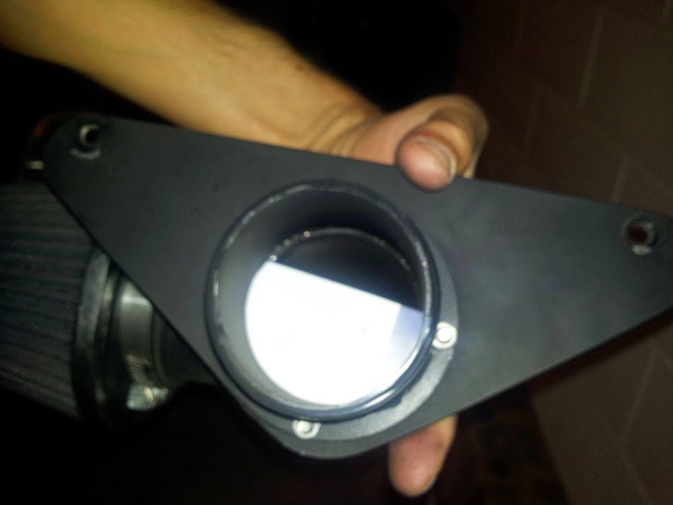

Come detto sopra...dopo lungo tempo ho montato il filtro con il famigerato K&N...ho portato la moto in officina a fare la carburazione.
Il foro sulla piastra l'avevo allargato sino a 38 mm di diametro
Officina specializzata in HD ma non sulle Jappe...
Conclusione modificato i getti con dei 110, ma..la moto ha ancora un po' di tosse, minimo ok, ma ai bassi regimi singhiozza un po', devo tenerla un su di giri, decisamente meglio a velocità più sostenute, ora dai 90 in su la ripresa è più decisa anche se ho la senzazione che il motore vibri di più...
Oggi proverò a pulire bene le candele e poi ci farò un centinaio di chilometri in serata poi le posto in attesa di consigli.
Grazie

MessaggioTitolo: Re: filtro aria conico   Lun 30 Giu 2014, 08:46
Ecco le foto della ghigliottina fatta da Bruno! Armatevi di righelli e manabili di matematica per calcolare l'area della sezione del disco  blink  back to school!

MessaggioTitolo: Re: filtro aria conico   Lun 30 Giu 2014, 09:06
Ora provvedo a fare i calcoli della tua ghigliottina...
Più o meno l'apertura della ghligliottina dovrebbe corrispondere a 978...
Il mio foro da 38 mm corrisponde a 1134...
Come ho detto sopra al momento ho i getti da 110...
Geronimo, non è che per caso ti ricordi la misura dei getti montati sulla moto di Zanna ???

MessaggioTitolo: Re: filtro aria conico   Mar 01 Lug 2014, 10:57
Grandendo il lavoro Home Made (per il quale gradisco sempre pareri ed opinioni) ieri pomeriggio ho pensato che effettivamente la situazione candele era improponibile...
 nono
Ho deciso di tentare la riduzione del foro della piastra...
 :ammicca:
Ma la riduzione non era così semplice, così sono andato al Bricoman, ed ho preso una rriduzione idraulica in gomma per la piletta della doccia... rofl2  2v  rofl2
Ieri sera ho montato il filtro ho messo la guarnizione in gomma tra il tubo e la piasta, riducendo il foro da 38mm a 32mm, poi non ho resistito e stanotte ci sono andato a fare un breve giretto...
 custom
Per i pochi chilometri che ho percorso direi che andava decisamente meglio...perlomeno non strappava ai medi regimi...
okk
Nei prossimi, dopo aver percorso qualche chilometro in più andrò a verificare le candele così vediamo se sono migliorate....
Peggiorate è praticamente impossibile !!!!!!
