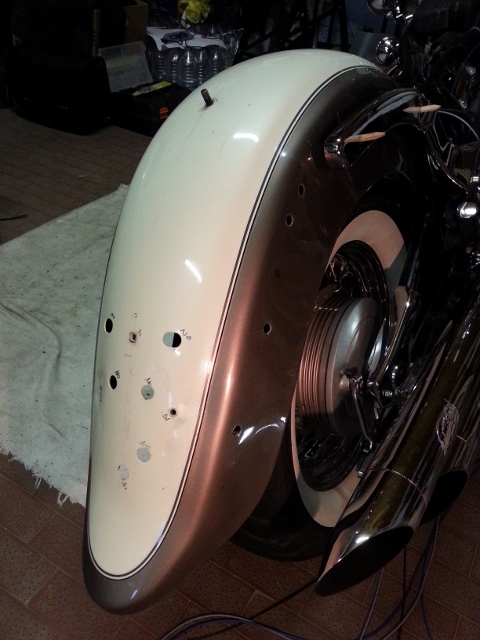

Da notare che i led sono all'interno del parafango che a sua volta é stato "mitragliato" e non appiccicati sopra!!!
Fori non perfettamente allineati ma...pazienza, non é perfetto ma é "CISIAN made"

Per quanto riguarda i fori che ho fatto sul parafango posteriore, non mi sono fidato di prendere le misure appoggiando esternamente la striscia di led in quanto temevo che con lo spessore del parafango poi i fori non coincidessero dato che era mia intenzione metterli all'interno...
Così, tanto per complicarmi la vita ho segnato l'interasse dei led su una striscia di scotch di carta per poi attaccarla sotto al parafango ed ho fatto subito i buchi col trapano utilizzando ovviamente una punta piccola, ho limato all'esterno e poi dall'esterno ho fatto i buchi con le punte di diametro progressivamente maggiore...
In realtà, non disponendo di un trapano a colonna, avrei dovuto segnare il punto del foro punzonando con un punteruolo in modo che la punta avesse già un invito ed avendo così la certezza che la punta non si spostasse sulla verniciatura...ma pazienza, un tocco di ignoranza ci staì !!!
