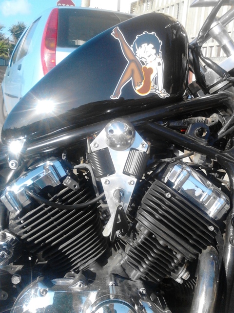

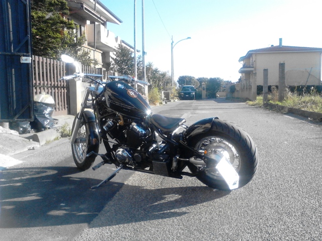

MessaggioTitolo: aggiungo nuove foto delle modifiche.....   Lun 28 Apr 2014, 21:13
))) [img][/img][img][/img][img][/img][img][/img][img][/img][img][/img][img][/img][img][/img]  spero apprezzate gli sforzi... ahahaha naa  saluto

MessaggioTitolo: Re: serbatoio harley 12 lt & posteriore   Lun 28 Apr 2014, 21:18
bella adriiiiiiiiiiiiiiiiiiiiiiiiiiiiiiiiiiiii na chicca F.A.V.O.L.O.S.Aaaaaaaaaaaaaaaaaaa okk  okk  okk  okk  okk  okk  birra  birra  birra

MessaggioTitolo: Re: serbatoio harley 12 lt & posteriore   Lun 28 Apr 2014, 21:29
grazieeeeeeeeeeeeeeeeeeeeeee bellooooooooooooooooo
Messaggi : 5721
MessaggioTitolo: Re: serbatoio harley 12 lt & posteriore   Lun 28 Apr 2014, 21:37
Adriano che dire....................SPLENDIDAAAAAAAA birra  birra  birra

MessaggioTitolo: Re: serbatoio harley 12 lt & posteriore   Lun 28 Apr 2014, 21:44
che spettacolo!!!  Shocked  Shocked  Shocked
ohhh io vengo a trovarti ad Oristano solo per vederla!  )))

MessaggioTitolo: Re: serbatoio harley 12 lt & posteriore   Lun 28 Apr 2014, 22:57
concordo.....gran bel lavoro..........  2v  2v  2v
MessaggioTitolo: serbatoio   Lun 28 Apr 2014, 23:07
)))  )))  )))  wow che spettacolo!!!  44  44  44  bellissima!!!  sole  sole  sole

MessaggioTitolo: Re: serbatoio harley 12 lt & posteriore   Mar 29 Apr 2014, 08:08
grazzzzzzziiiiiiiiiiiiiiieeeeeeeeeeeee ragazzacci... birra  cheers  cheers
Bino quando vuoi vieni a trovarmi che te ne faccio vedere altre due....... ciaooooooooo
Messaggi : 3937
MessaggioTitolo: Re: serbatoio harley 12 lt & posteriore   Mar 29 Apr 2014, 10:51
Azzz... che radicale trasformazione !!!  okk  okk  okk

MessaggioTitolo: Re: serbatoio harley 12 lt & posteriore   Mar 29 Apr 2014, 10:59
Bella ma.. attatt  le marmitte stonano con lo stile
Vedrei bene delle Drag Pipes

MessaggioTitolo: Re: serbatoio harley 12 lt & posteriore   Mar 29 Apr 2014, 11:04
ti dirò che in realtà a me piacciono molto con questo stile super leggero della moto.... però ammetto che sembrano "lasciate li in attesa" del prossimo intervento .... come le pedane del passeggero  :P
MessaggioTitolo: Re: serbatoio harley 12 lt & posteriore   Mar 29 Apr 2014, 12:08
Boia vacca che figata!!!!!!!!!!!!!!
Ma il parafango posteriore??? Da cosa l'hai ricavato??? è esattamente come volevo farlo io prima di farlo flat!!!!!!!!!!!

MessaggioTitolo: Re: serbatoio harley 12 lt & posteriore   Mar 29 Apr 2014, 15:45
Zanna il parafango è ricavato da una curva 90 gradi in acciaio da 200 mm
guarda la prima foto... e poi inventiva e olio di gomito.... birra
grazie dei complimenti... saluti Adry
MessaggioTitolo: Re: serbatoio harley 12 lt & posteriore   Mar 29 Apr 2014, 16:37
Gran bel lavoro con G maiuscola. Brffisssimo.

MessaggioTitolo: Re: serbatoio harley 12 lt & posteriore   Mar 29 Apr 2014, 16:51
davvero ottimo lavoro!!...complimenti!! okk  okk

MessaggioTitolo: Re: serbatoio harley 12 lt & posteriore   Mar 29 Apr 2014, 19:50
fantastica, bellissima, complimenti. V

MessaggioTitolo: Re: serbatoio harley 12 lt & posteriore   Mar 29 Apr 2014, 22:34
wow che bella adriano!!! complimenti..........! la frase sul serbatoio poi è una finezza.... birra  birra  birra
