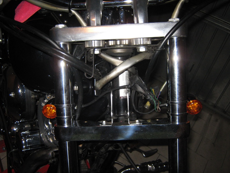

Il faro della 650 non è difficile da smontare. Sono 2 brugole, staccare 3 connettori e il giuoco è fatto.
Una volta smontato il faro, il so sostegno è ben visibile:

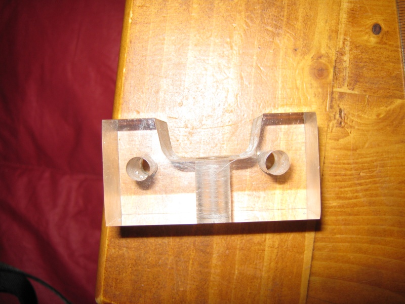

E qui... dovevo scegliere. O comprare il supporto faro singolo in acciaio o inventarmi qualcosa. E qui è venuto in mio aiuto CEGHE che mi ha suggerito di utilizzare il plexiglass. Questa scelta si è rivelata molto ma molto valida. Infatti, ho acquistto in rete due blocchi di questo materiale tagliati secondo le misure che necessitavo.
Dopo di che ho utilizzato il faro "vecchio" per prendere l'interasse dei fori.
Il plexiglass si buca come il burro... è stato facilissimo (soprattutto con il trapano a colonna che mantiene la giusta direzione del foro...
Ho praticato anche il foro centrale dove andrà inserito il faro però ho riscontrato che la vite dello stesso è troppo corta e non arrivava dall'altra parte.
No Problem. Un giro di "mola" e via. Ho sagomato perfettamente la sede in modo tale da poter avvitare il tutto e poter utilizzare una chiave "a occhio" del 17.Ecco il risultato:

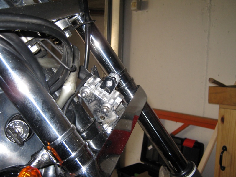

Una prova per vedere se tutto si monta e si avvita correttamente...
Monto il faro, provo a vedere dove sistemare i cavi elettrici che risultano un po' più lunghi...e.... Volà.

Ora non mir imane altro che regolare l'altezza del faio di luce e serrare. Quindi ...se ci sono suggerimenti.... Avanti!
Grazie a Ceghe... il nuovo supporto rimane pressochè invisibile!
