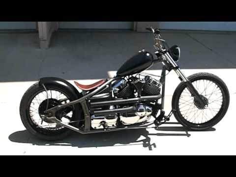

Ciao raga, progetto invernale.. schiacciare i lati del serbatoio.
Con un amico si parlava di tagliare la pancia, rovesciarla e saldarla per poi lisciare le saldature, ma mi sembra un lavoraccio eccessivo.
Spulciando in un blog ho trovato un ragazzo che c'è riuscito "martellando" i bordi del serbatoio..nel blog non da tante info e ormai la moto l'ha venduta.
Qua ci sono delle foto, suggerimenti per fare un lavoro fatto bene??

MessaggioTitolo: Re: Serbatoio schiacciato ai lati   Mar 15 Nov 2016, 00:51
ciao ragazzi,anche a me è venuta l'idea di martellare il serbatoio della mia moto...non proprio il mio ma uno trovato a buon prezzo su internet.
e ho preso anche un martello adatto x la deformazione della lamiera.
un buon sistema x eseguire una lavorazione del genere alla Indian Larry sarebbe quella di saldare un tondino di ferro attorno alla zona da deformare in maniera da avere una battuta di arresto della deformazione.il resto viene da se con molta attenzione ai colpi dati si procede alla bombatura negativa fino a raggiungere il risultato desiderato. poi tanto lavoro di lisciatura con o senza quel rullino a sfera e tanto stucco.il risultato dovrebbe essere piu o meno questo... io in piu vorrei anche inserire il contagiri dal lato opposto del tappo serbatoio.
Ambizioso come progetto ma fattibile ,spero di riuscire a fare un buon lavoro anche se non viene perfetto.
