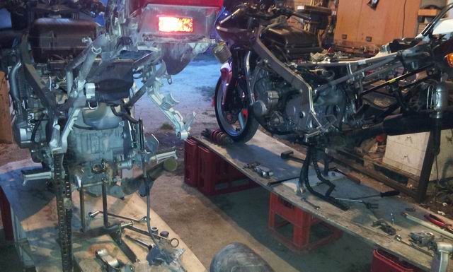

| Grazie Blackhrome se finisco presto questo altro lavoro ....puodarsi che comincio. Brunooo ho rifatto il ponte (questa volta due e sempre artigianali). Oggi avevo una mezza giornata libera le ho messe sopra.... dopo un po ero cosi..... ciaoooooooo |

| Titolo: Re: Geronimooo......progetto autunnale Gio 03 Mar 2016, 21:40 | |
| vi spiego un po.... sto cercando di trasferire più parti possibili di un cbr 600 FR del 95 su un cbr 600 f dell'88. oggi ho trasferito il posteriore, il forcellone non mi entrava per un cm cosi con un cric ad olio l'ho allargato dove avevo bisogno, ho controllato il centraggio della ruota e della catena.. tutto ok adesso monto una gomma 160/60/17 contro la vecchia che era una 130/70/17 Volevo sostituire anche il motore,che ha una 20ina di cv in più, e di conseguenza l'impianto elettrico, ma vediamo. Adesso ho anche un mono a gas. Domani riposo ..vado al MOTORDAY a Roma poi si continua... Ciaoooo |

| Titolo: Re: Geronimooo......progetto autunnale Mar 29 Mar 2016, 22:51 | |
| Oggi ho rimontato quasi tutto..... Ho fatto una piccola prova su strada,un po di slalom su un rettilineo, la moto scende da sola ed e velocissima nei cambi gran bel lavoro di forcella e mono, il freno anteriore è potentissimo (dovro farci la mano) il posteriore quasi inesistente (domani vedo da che dipende). Credo che ho ottenuto quello che volevo, domani sistemo la ultime rifiniture poi gomme nuove e vediamo come se la cava su strada. Una domanda a chi è un po pratico di impianto elettrico Ho provato ad istallare anche tutto il cruscotto dell'altra moto, dopo montato mi sono accorto che il contagiri appena giravo la chiave andava a fondo scala, ho visto che il contagiri originale lavorava con tre fili ed il nuovo con due. Ho rimontato quello originale ed ora non funziona ugualmente e non mi si accendono neanche le spie del folle e dell olio, pero tutto il resto funziona bene.......... ho forse fatto qualche casino all'impianto???? Ciaooooooooooo |
