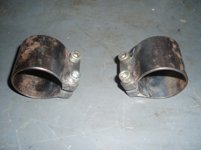

Ho cominciato a fare i semi manubri, ecco i collari
ma mi manca il tubo da 22, lo vado a prendere alla prima occasione.

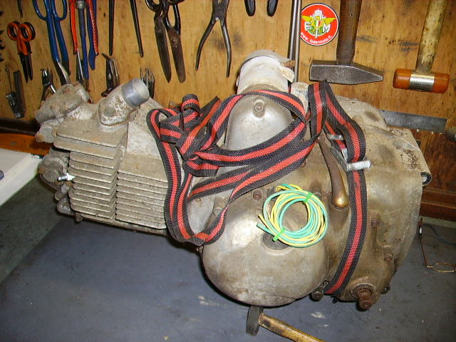

Intanto proseguiamo col motore che era così
particolare più delicato: il cambio
Smontaggio pezzo per pezzo, rettifica, sabbiatura e rimontaggio
Mi serve il motore completo per allineare pignone-catena-corona posteriore e quindi tutto il telaio

Chiuso il carter Dx con dentro la trasmissione primaria e la distribuzione! La frizione è a secco quindi fuori del carter, mi mancano i dischi guarniti, ho telefonato in tutta Italia e forse qualcosa ho trovato.......sennò me li dovrò fare :frullo:  La freccia rossa indica la  loll loll loll  "CENTRALINA".....anni '70 loll loll loll ....e non ridete loll loll loll : c'è anche l'anticipo automatico, meccanico naturalmente smile1
Il cover della frizione hmm  mi piacerebbe alettato per il raffreddamento e ...... anche perchè più "corsaiolo" fischio ......mò ce provo
Questo è il genere di lavoretti che mi piace di più, ma alle 17 ho avuto visita amici e ho dovuto interrompere Rolling Eyes

cover finito
e finita anche la parte Sx con volano made in home. Il volano-magnete scompare, si va con batteria a perdere

Bruno.... se ricordo bene il motore aveva distribuzione aste e bilanceri con l'asse a camme nel basamento
hai fatto una foto del particolare montato nella sua sede?
Mi incuriosisce....
Hai rimosso il volano magnete per avere meno massa in rotazione e quindi un motore piu' veloce nel prendere giri?
Messaggi : 12681
MessaggioTitolo: Re: Ultimo rottame   Sab 29 Nov 2014, 19:23
@ziomauri ha scritto:
Molto bello il cover della frizione... veramente corsaiolo! okk okk okk
Mi incuriosisce....
Rispondo a te e di conseguenza chiarisco anche per Adriano:
Il volano pesa mooooolto meno del magnete originale (e lo alleggerirò ancora), di conseguenza prenderà giri molto più velocemente anche se sarà difficile che tenga il minimo, poi non mi porterò dietro l'impianto di ricarica e carabattole varie. L'impianto di accensione diventa elementare e pratico per un eventuale intervento.
La batteria va ricaricata ogni volta, la durata di solito è come minimo un paio d'ore.
Non ho una foto particolare dell'asse a cammes, quì vedi l'ingranaggio, le cammes sono dietro. Dalla freccia lato cilindro escono le aste

MessaggioTitolo: Re: Ultimo rottame   Dom 30 Nov 2014, 09:57
Grazie Bruno!!!
Adesso che me lo hai indicato vedo anche i punti per la mesa in fase!!! okk okk okk
Messaggi : 12681
MessaggioTitolo: Re: Ultimo rottame   Dom 30 Nov 2014, 21:20
Grazie Bruno!!!
Esatto Ziomauri! basta stare attenti perchè in quella posizione il pistone deve essere al PMS.........si perchè mi è capitato una volta soprappensiero, di metterlo al PMI.......e non partiva grrr muttley
