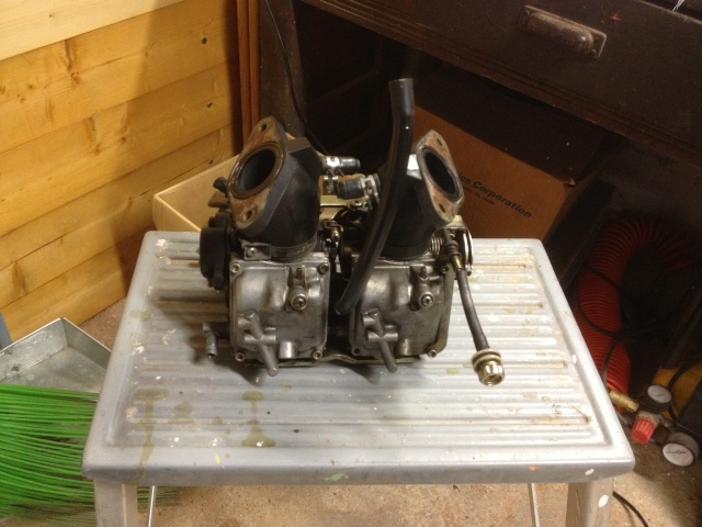

MessaggioTitolo: Re: installazione filtro a cono mod.SPIKE   Lun 25 Mar 2013, 23:55
perfetto trovate le viti comprata la poligrip...e ora nn resta che tirare giu i carburatori..no???
x prima cosa via il serbatoio che ha anche lui i suoi problemi....
via l'airbox...
connettori il piu in basso è tenace...
quanto spazio...
ed eccoli li sul banchetto...domani proverò a svitare la brugolina malefica.

MessaggioTitolo: Re: installazione filtro a cono mod.SPIKE   Mar 26 Mar 2013, 22:24
Visto che li hai smontati con successo, io farei così: aprirli, togliere tutte le parti in gomma e plastica tipo Oring-guarnizioni-MEMBRANE!!!!!!!!, mettere tutti i componenti in bagno di diluente nitro letteralmente coperti in apposito vaso (poi il diluente mica lo butti, lo recuperi per pulizie varie), e lascerei il tutto in "ammollo" per 24 ore. Poi aria compressa e rimontaggio.
Di solito procedo in questo modo per essere sicuro che tutti i condotti siano liberi da incrostazioni. Troppo spesso mi sono trovato con carbu che rompevano le pa##e.......dopo questo trattamento come per miracolo, funziavano a dovere Wink

MessaggioTitolo: Re: installazione filtro a cono mod.SPIKE   Mar 26 Mar 2013, 23:00
affraid affraid affraid affraid affraid affraid affraid affraid affraid cosa!!!???
fammi capire bene?????dovrei smontare tutti i cavettini e contatti aprirlo e poi immergerlo nella nitro ???????????? è poi vieni tu a rimetterlo insieme!!!!!!!!!! loll loll loll
nn sono sicuro di essere in grado di fare questa cosa :DD
