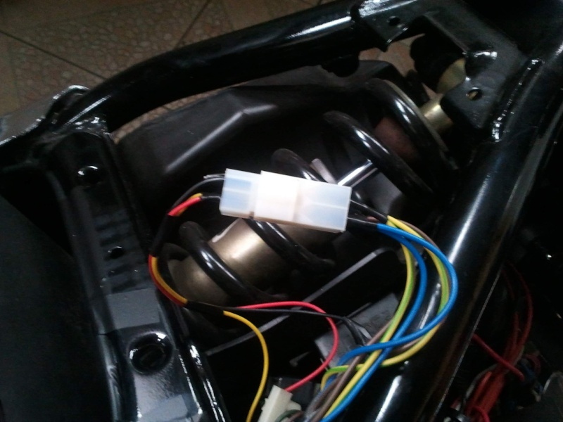

dalla parte dove ci sono i fili bianchi e blu quanti sono in totale che non riesco a contarli???
l'azzurro e il rosso di sicuro sono 2 + però bisognerebbe provare attatt se sono x le luci di posizione o cosa

sai Carlo vedendo così sarei più orientato che abbiano usato il verde come massa cmq non capisco il senso del circuito stampato con tutti quei fili,magari ti conviene contattare chi te lo ha venduto e farti mandare lo schemino magari in pdf poi si risolve
le resistenze ok x fare andare i led a 12 volts ma il resto
se no prova a vedere se trovi uno schemino sulla rete perchè direi proprio che sono fanali molto simili al mercedes
Il primo in alto e' giallo/verde dunque massa
gli altri .... sto cercando in rete se trovo qualcosa !
