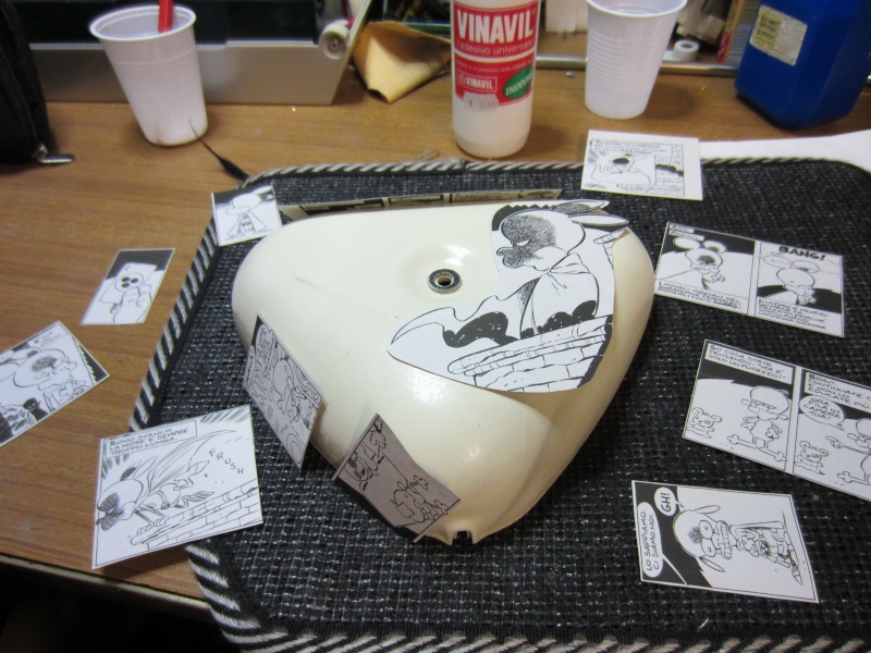

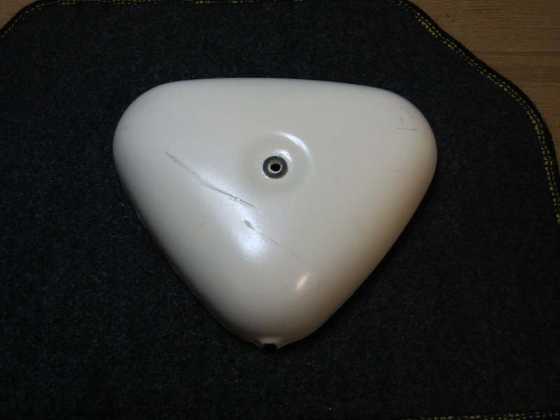

E' da tanto tempo che mi frulla per la testa l'idea di coprire la moto di fumetti in bianco e nero. Prima di fare danni però ho deciso di fare una prova sul coperchio del filtro dell'aria, che avevo pitturato di bianco l'anno scorso ma era già un pò segnato.
Quello che segue non vuole essere un tutorial per chi mi volesse imitare ma solo il resoconto di quello che ho fatto, così se qualcuno ha qualche suggerimento da darmi sarà degnamente ricompensato
Ecco il coperchio a inizio lavori.
Gli ho dato una bella pulita e una passata di carta fine fine.
Per chi è cresciuto guardando Art Attak, non può mancare la colla vinilica diluita con l'acqua!!
Ecco il fumetto che si sacrificherà per essere portato a spasso sulla mia moto!
Trovate le vignette che più mi piacevano, le ho ritagliate per averle già pronte da attaccare.
E si comincia! Una passata di acqua/vinavil col pennello, vignetta, e altra passata di pennello per farla attaccare bene.
E questo è il risultato
Domani se è asciutto, pensavo di dargli il trasparente a bomboletta.
Conclusioni del lavoro: l'effetto estetico mi piace veramente tanto! Però su un pezzo così piccolo e soprattutto con tante curvature molto strette, diventa difficile attaccare i fumetti e si è obbligati a fare tanti pezzettini piccoli.
Spero che il vinavil tenga e di non averlo diluito troppo con l'acqua.

Riccardo,complimenti per l'ingegno e il risultato,dalla foto sembra venuto proprio bene. )))
MessaggioTitolo: Re: Fumetti sulla moto   Dom 20 Gen 2013, 19:59
Idea molto originale. Sono curioso come viene dopo trasparente. E se non va via. Secondo me va via dopo breve tempo.

(by elisa) che bello Riccardo :DD è bellissimo e anche originale okk mi piace tantissimo!!! complimenti! :DD :DD :DD
forse perchè non vengano via devi passarci un paio o più mani di trasparente in modo che si formi un sottile strato di protezione hmm ma io sono un pò ignorante in materia quindi è meglio che aspetti i consigli degli esperti del forum inc

ma è compatibile il Vinavil sotto al trasparente poi?

il vinavil con il trasparente tiene, il problema è che con il sole tende ad ingiallire la carta..
inoltre basta un piccolo difetto di verniciatura che il vinavil (si scioglie con acqua anche da asciutto) viene via...
è comunque una bellissima idea... la vedo ardua su tutta la moto, ma sui particolari non troppo esposti è una figata..

ma non esiste una colla trasparente migliore della vinavil? hmm perchè è proprio bella come idea questa dei fumetti mi piace un sacco :DD

Il problema della compatibilità vinavil/trasparente era il mio dubbio principale
Il problema dell'ingiallimento invece non mi era proprio venuto in mente! affraid
Stamattina prima di uscire ho notato che in alcuni punti devo dare ancora un pò di colla perchè degli angolini si sono alzati. Fatto questo vado di trasparente e poi caricherò le foto del risultato.
Sulla durata nel tempo non faccio pronostici, anche perchè il filtro è proprio accanto al ginocchio, e quindi durante la guida si continua a toccarlo e a strusciarci contro

Potresti provare con la colla adesivo spray, che è permanente non si scioglie con l'acqua e per la carta è ottima essendo spray, si spande uniformemente.
Io di solito uso questa per tanti lavoretti.

Suggerimento: il trasparente funzia solo se lo dai a oltre 18° di temperatura e in assenza di umidità. quindi ti consiglio dentro casa e vicino ad un calorifero.

visto che sei ancora in fase "beta-test" mryellow mryellow mryellow
proverei con questa Vernice Trasparente Spray bicomponente altolucida (resistenza a graffi, benzina, UV, alcool e altri solventi )

vorrei solo fare un appunto:le vernici in bomboletta con catalizzatore quando vengono usate bisogna usarla tutta subito perchè poi secca e poi si butta cincin
Esatto è uno dei limiti delle bicomponenti spray, assieme al costo ShockedShocked
la puoi trovare quà: http://www.vernicispray.com/

@piumadaquila: la colla spray non l'avevo proprio considerata! affraid La tengo buona per il prossimo esperimento!
@zetazero: per questo test provo a usare il trasparente normale visto che ne ho ancora una mezza bomboletta da finire. La prossima volta valuterò anche il prodotto che mi hai consigliato
@geronimo: complimenti per la memoria! In effetti ne avevo parlato quando avevo caricato le foto del lavoro di verniciatura di nero del motore! Comunque per adesso vicino al calorifero ci stò io, visto che mi è venuta l'influenza e continuo a starnutire!! :x Però il più prestamente possibile spero di finire con il gollage!!
