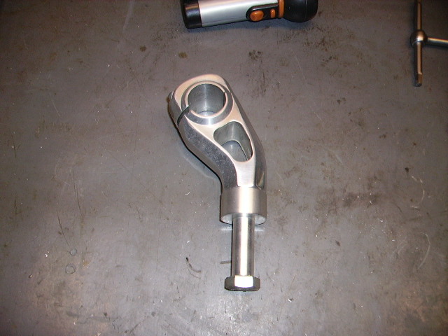

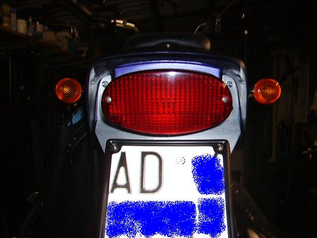

| OT......OT......OT......OT......OT Riprendiamo il lavoro che è meglio sennò l'Admin mi cazzia Rimontiamo cardano, cover e ruota completa rimonto la targa ma dondola troppo per i miei gusti: controllo e mi accorgo che il portatarga (artigianale ) è tenuto da una parte con una vite da misericordia, e dall'altra siccome si era rotta la plastica, hanno pensato bene di ovviare con un'altro buco e una fascetta da elettricisti La cosa più facile è fare un nuovo portatarga ad oc, alluminio sia per la ruggine che per il peso. Quì con la targa completamente a sbalzo le vibrazioni sono micidiali comincia a prendere forma con 4 viti di fissaggio e due piegature contrapposte, diventa molto più compatto col fender, ....una bella satinata da farlo diventare più....."cattivo" soddisfacente visto che siamo lì vicino: il cavalletto laterale cigola. Qualche goccia d'olio lo rende scorrevole (anche il micro) e lo preserva dall'usura sostituzione pedane e comandi avanzati, lato freno. via l'asta primaria posizioniamo il tutto, nuova asta più lunga e un pò di grasso alla pedana, meglio l'idrorepellente visto che è esposta all'acqua epperò sono carine veramente passiamo al lato cambio A domani |

| Titolo: Re: La motina di Deborah71 Gio 03 Gen 2013, 08:12 | |
| Complimenti Deborah per pedane. Sarai molto contenta. Geronimo. Forse non serve dirti nulla. Ma metti sulle pedane blocca filetti. Queste pedane con vibrazioni tendono di svitarsi. |

| Titolo: Re: La motina di Deborah71 Gio 03 Gen 2013, 09:50 | |
| Bruno, sono commossa a vedere la mia motina trasformarsi sotto le tue mani sapienti!!! Reportage perfetto, ineccepibile..... molto grintoso il portatarga e bella la cornice dipinta di fresco.... le pedane poi viste su sono davvero bellissime!!!!! é davvero così facile che si svitino frequentemente come dice Andrea? |

| Titolo: Re: La motina di Deborah71 Gio 03 Gen 2013, 10:43 | |
| Io altro giorno per strada ho sentito che non mi tiene più piede. Si allentata pedana destra e girata in basso. Questa pedane sono regolabili per cui se si svita anche di poco, pedana gira su se stessa. Ora ho messo blocca filetti. Vediamo. |

Geronimo. Forse non serve dirti nulla. Ma metti sulle pedane blocca filetti. Queste pedane con vibrazioni tendono di svitarsi. SERVE sempre Andrea, e se non serve a me serve a tutti!!! Ottimo consiglio |
| Titolo: Re: La motina di Deborah71 Gio 03 Gen 2013, 23:29 | |
| - deborah71 ha scritto:
- Bruno, sono commossa a vedere la mia motina trasformarsi sotto le tue mani sapienti!!! Se lo dici ancora mi gonfio come un palloncino Reportage perfetto, ineccepibile..... molto grintoso il portatarga e bella la cornice dipinta di fresco.... le pedane poi viste su sono davvero bellissime!!!!! In effetti dal vivo sono imponenti é davvero così facile che si svitino frequentemente come dice Andrea? Può succedere, hanno fatto qualche pasticcetto in fase di progettazione: pedane piuttosto pesanti con una vite di bloccaggio a passo normale MA....ci voleva un passo fine. Provvederemo
Rene e Rejulien: alla prossima occasione vi frusto tutti e due brutte boccacce Dai proseguiamo pedana lato Sx finita......Deborah, la prox settimana quando vieni a prenderla regoliamo le pedaline secondo la tua posizione migliore Controllino batteria, dopo una leggera ricarica che era più che altro mantenimento, due giorni di sosta e segna 12,8 OTTIMA!!! Visto che ci siamo grasso di vaselina a preservare i morsetti dalla corrosione Luce tachimetro da sostituire la lampada. Togliamo le tre famose viti, visto che si sono allentate senza rompere i famigerati gommini, meglio mettere una briciola di grasso graffitato sui dadi.....servirà per la prossima volta. Un pò d'olio alla corda contakm, sostiutita lampada e via Quì era successo qualche guaio: l'anello guida corda non c'è e al suo posto un buco della malora sulla VTR meglio creare un rinforzo esterno ed interno per fissare più solidamente il guidacavo Mettiamo dei nuovi riser qualche cm più alti e leggermente curvati per una migliore posizione di guida. Occhio ragazzi: la DPM quì ha fatto una piccola porcheria, bullone da 12 quando il foro nella piastra è da 14mm. Tornio e via a fare due adattatori, non voglio vedere giochi su un particolare così importante i riser toccano sul supporto contakm, devo alzarli di 15mm. Tornio e via con due spessori uno è fatto...l'altro domani mattina |

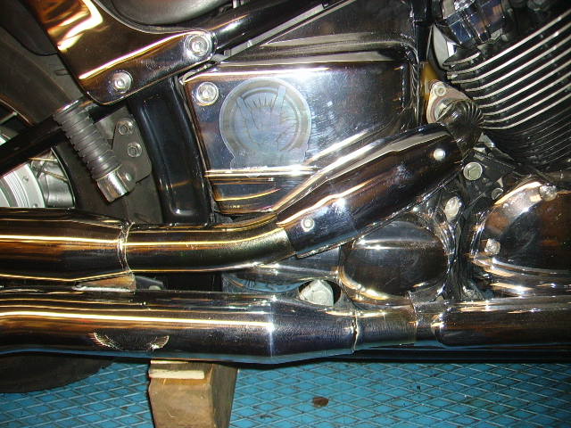

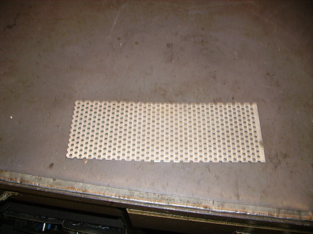

| Urca basta coi complimenti sennò divento rosso avanti col lavoro fatto anche il secondo distanziatore, finito riser e manubrio le nuove manopole sono 17mm più corte delle originali. Serve un nuovo foro da 5mm per l'indice del blocchetto comandi visto che ci siamo, una coloratina al coperchietto serbatoio olio, era tutto scrostato epperò...tutta un'altra cosa!!!....ammazza che schifo di foto che ho fatto gli scarichi mostrano i segni del surriscaldamento proviamo con un pò di fantasia a costruire dei paracalore...lamiera forata è solo una bozza tanto per vedere l'effetto bisogna metterci buona volontà ed immaginare la mitraglia cromata e sotto lo scarico nero opaco......non sembra male.......boh, vedremo |

| Titolo: Re: La motina di Deborah71 Sab 05 Gen 2013, 09:34 | |
| Segni di surriscaldamento si possono rimuovere con la pasta. Basta farlo con scarichi caldi. |
