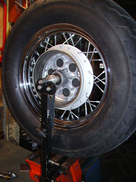

Per togliere la ruota è più agevole farlo togliendo prima la targa, la cornice è stata pitturata nero opaco SOPRA ALLA CROMATURA ....visto che la tolgo: una passatina di panno abrasivo e la ridipingo ma non ditelo alla Deborah
Cardano: tolgo anche la ruota, il lavoro diventa più facile e poi voglio controllare la tensionatura dei famigerati raggi che si rompono sempre. Chi ha fatto la precedente manutenzione aveva la "mano leggera".....il bullone segnato era completamente allentato (un discreto rischio What a Face )

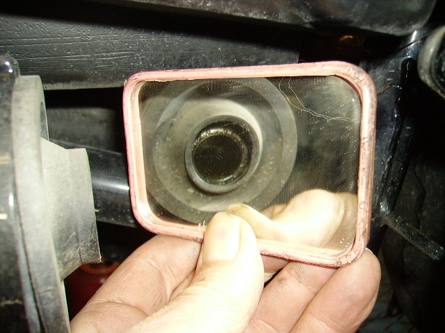

meglio togliere il cover per il rimontaggio del l'asta, così vediamo che la cuffia è in buone condizioni
per fare anche la foto mi servivano tre mani silent ma con l'aiuto di uno specchietto e puntandogli la pila, possiamo vedere l'interno dell'innesto dell'albero: PERFETTO!!!!

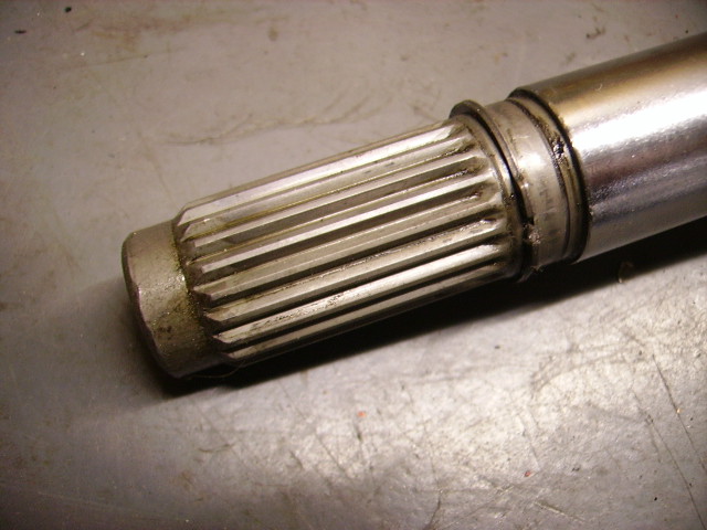

albero lato cambio: perfetto anche lui, cave integre ma grasso manco l'ombra i Gjap devono essere allergici al grasso
e anche lato cardano grasso quasi inesistente....sono proprio allergici

Controlliamo il gioco tra pignone e corona, mamma Yamaha dice 0,1-0,2 mm......ci siamo: sono 0,12mm perfettamente in tolleranza (prova in più che i Km sono reali) In caso contrario c'è la possibilità di regolare il gioco tramite rasatura
Fate come volete, ma io preferisco al posto del grasso al litio, quello blu. E' più fluido e col riscaldamento provocato dal lavoro, tende a penetrare meglio nelle zigrinature. Quindi grasso senza economia dentro alle due cuffie e chiudiamo: Non ci sta male un filo di silicone
chiuso e controllato il livello dell'olio
tamburo del freno: ferodo ce n'è ancora a sufficienza per almeno altri 20.000 km
carteggiata ai ferodi, accentuare gli smussi e un pizzico di grasso ai punti di scorrimento molle comprese
una carteggiata anche alla pista frenante del tamburo, un'occhiata ai parastrappi: OTTIMI!!
Controllo ai raggi, niente male, tutti integri, solo alcuni un pò molli. Meglio tenerli sempre ben tensionati
