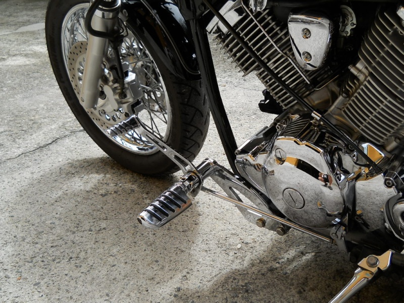

| Gambe lunghe e pedane originali non vanno d'accordo... Ho cercato su vari siti la soluzione (economica) al mio problema e finalmente ecco quello che a mio avviso è un ottimo traguardo. Adesso vi mostro: Si tratta in definitiva di due piastre sagomate in alluminio 6061, due nuove aste rinvio marce e freno e un pugno di bulloni. In questo modo ho spostato in avanti le pedane di 10 centimetri. Trammite un foro allungato è possibile regolare l'inclinazione delle due pedane in modo da scegliere la posizione più comoda per la propria guida. E adesso si viaggia una favola con le gambe belle stese.. |

| Ciao Davide: interessante! E' una soluzione artigianale o hai trovato i componenti in commercio? Buona strada a gambe distese! |

| ciao Davide come sono Roby, anche io come te ho montato le pedane avanzate come le tue sulla mia bimba non per una questione di gambe lunghe ma perché le preferisco sia come guida che esteticamente, e le trovo fantastiche sotto tutti i punti di vista. Ti volevo chiedere solo un'informazione tecnica. Le ho montate io seguendo le istruzioni alla lettera ma trovo che quando freno non è più come prima la frenata è molto più lunga e poco affidabile, mi chiedevo se anche a succede la stessa cosa o ho sbagliato io nel montaggio... ? Ti ringrazio anticipatamente se puoi darmi un consiglio sia te che tutti gli amici un saluto a tutti |
| Titolo: Re: Pedane avanzate Mar 14 Giu 2011, 00:42 | |
| Non è la sezione giusta per chiedere informazioni (hai provato ha utilizzare la funzione "cerca" per verificare che non ci sia già questo argomento trattato?) Comunque, nel tuo caso, credo che si tratti di fare le giuste regolazioni sulla leva del freno e sulla vite della barra filettata posteriore che comanda il freno posteriore. |
