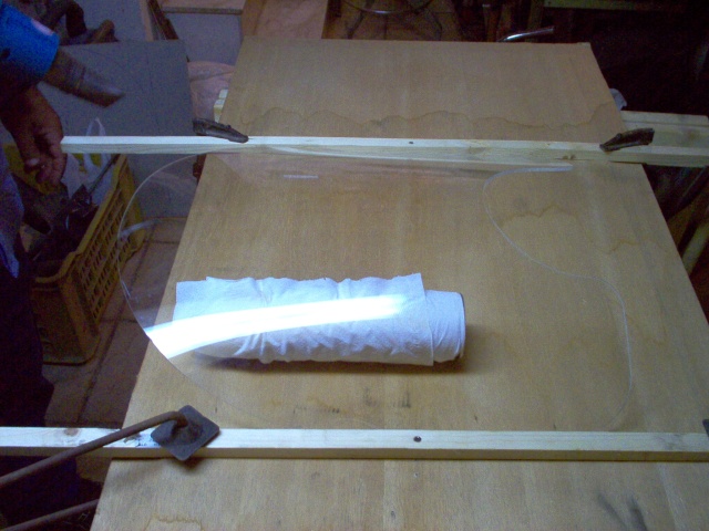

[img][/img] salve a tutti, sono onorato di postare le foto del parabrezza che ho costruito,bruno vale anche per te , viaaaaaa... ingredienti: plexiglass da 4mm, largo50cm e lungo50cm, poi come da foto, pistola termica, molettina con disco sottile, trapano e viti in acciaio:5da 1.5 con diametro da 5mm , 4da 2cm con lo stesso diametro. poi ci vuole tanta pazienza e buona volonta'!!!!

inizio curvatura: riscaldare per bene la parte centrale dove viene fatta la curvatura, non troppo vicino con la pistola term se no si rischia di bruciare il plexi. il plexi abbiamo detto che e' di larg 50cm, come primo passaggio stringiamolo di 2cm tra le barre in legno, come nella foto.
MessaggioTitolo: mi son fatto   Lun 08 Ott 2012, 23:04
dopo un giorno dalla prima curvat, andiamo con la seconda, stringendolo di altri 2cm con uno spessore sempre in legno, vedi foto,

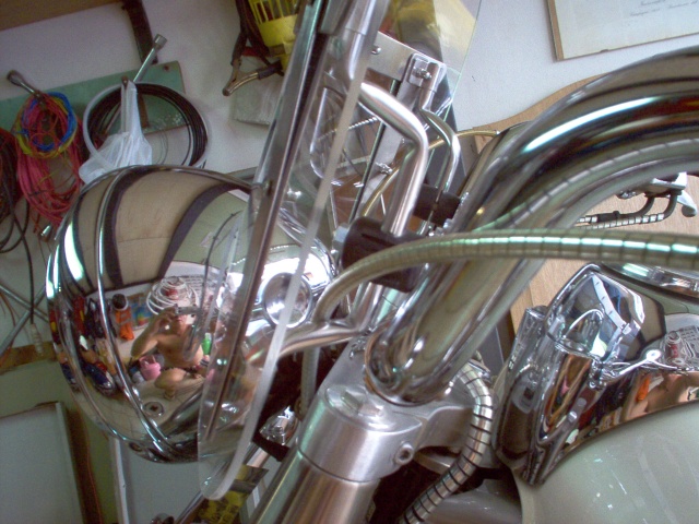

signori, fatto e mangiato ops... montato
MessaggioTitolo: mi son   Lun 08 Ott 2012, 23:50
vista interna, gli attacchi che vedete sui clamps sono di un parabrezza del vespone (riciclati):
MessaggioTitolo: mi son    Lun 08 Ott 2012, 23:52
vista laterale:
MessaggioTitolo: mi son    Lun 08 Ott 2012, 23:55
scusate se mi son prolungato oltre ma le foto sono il minimo necessario per capirci qualcosa!!! se avete domande o se mi sono dimenticato qualcosa che dovevo scrivere, fatemelo sapere!!! spero vi sia piaciuta l'idea... saluti dalla calda SICILIA
