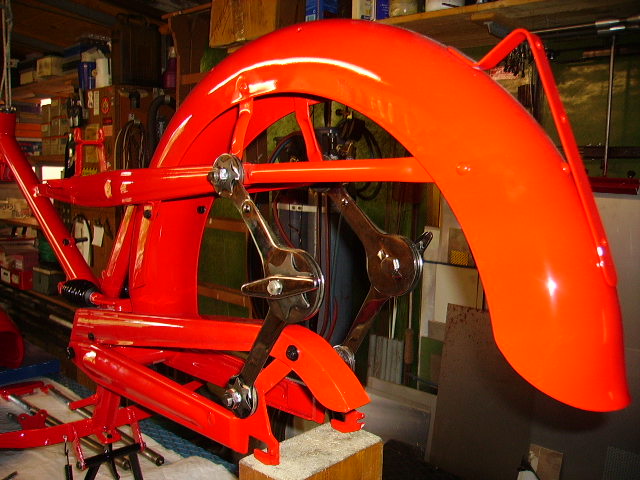

Anche oggi un pò di lavoro: la sella era un pò arruggunita
L'ammortizzatore a compasso
i bulloncini bruniti fanno la loro porca figura
sella biposto con relativa cinghietta per il passeggero
improntata ruota posteriore

ma gli ammortizzatori a compasso li hai fatti cromare??? io ricordo che nella guzzina 90cc di mio papa' non erano cromati.

Peppe, su alcuni modelli erano bruniti, se non erro si trattava della "versione standard" o economica Wink
Drupi, appena vedi che metto in moto (farò un filmatino) ......metti in moto che non resterà molto tempo quì!
Adriano, la brunitura la faccio con fiamma ossidrica e olio ...... niente di trascendentale, basta imparare la temperatura giusta dal colore del ferro Wink
