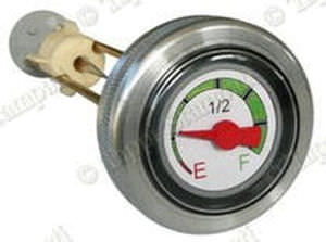

riapro questa vecchia discussione....
premesso che non c'è alcuna modifica ufficiale che si possa fare per avere un cavolo di indicatore livello....
vi chiedo, con opportune (e penso nemmeno poco invasive) modifiche, una cosa del genere potrebbe essere applicabile?
magari non essendo fatto appositamente per i nostri serbatoi, anche dopo averlo adattato a dovere, l'indicatore potrebbe non segnalare esattamente l'entrata reale in riserva.... ma sempre meglio di nulla potrebbe essere  blush
se qualcuno avesse già avanzato idee simili chiedo scusa, ma non ho trovato altro

MessaggioTitolo: Re: indicatore benzina xvs 650   Lun 05 Mag 2014, 16:30
Quello che hai postato sul link va bene per un serbatoio quadrato o rettangolare che e' quello della lambretta o vespa.
Quel tubo forato (verticale) nell'interno ha un galleggiante che va ad indicare la quantita' di benzina presente nel serbatoio dove si sa' la capienza. Che nella lambretta e' per esempio 5 litri
Funziona come una sonda.
La forma del serbatoio della drag non e' compatibile con questo tipo di indicatore perche'  il sebatoio e' di 16 litri e il tubo di indicazione dovrebbe essere curvo percorrendo tutto il serbatoio dal tappo fino all coda. nono  nono .
vedi queste immagini che possono aiutarti a capire..

si ok che il nostro serbatoio ha forme e dimensioni diverse è palese, infatti io stesso ho specificato che non ci potrebbe dare una misura reale.... ma almeno indicativa, era tutto in via ipotetica/teorica e poi parlavo di qualcosa del genere, non esattamente di questo  Wink
non sono bravo a disegnare, ma cerco di spiegare cosa intendo .... metti caso che una sonda del genere, sostituendo il tappo originale, si trovasse a misurare il livello del carburante nel punto di massima ampiezza del serbatoio, mettiamo che sia in grado di misurare una quantità di carburante che va da "pieno" a 1/4 di serbatoio, a questo punto essendo un "accrocco arrangiato" segnerebbe che siamo a secco... in realtà sapremmo che dovrebbe esserci sufficiente carburante da percorrere la distanza che ci separa dal benzinaio  )))
cose del genere, anche se con tappi decisamente meno raffinati si usano da tempo nella nautica e seppur con precisioni moooolto approssimative, concedono comunque un certo range di sicurezza, il loro principio è elementare, un tappo universale per qualsiasi tipo di serbatoio in cui per misurare il livello tiene conto unicamente dell'altezza del liquido al suo interno
la mia era solo un ipotesi, certo mooolto empirica ed imprecisa, ma era tanto per non rischiare sempre di rimanere per strada perchè magari ci siamo dimenticati di resettare il contachilometri parziale o di girare il rubinetto di nuovo su ON  Wink

MessaggioTitolo: Re: indicatore benzina xvs 650   Lun 05 Mag 2014, 20:49
Forse un qualcosa del genere potrebbe essere piu indicativo al progetto che hai in mente.
Resta sempre il problema di come gestire il sensore quando devi fare riformimento.
Le harley Hanno due tappi e potrebbe essere molto piu' semplice fare una modifica simile.
Ultima modifica di BLACKCHROME il Lun 05 Mag 2014, 21:23, modificato 1 volta
MessaggioTitolo: Re: indicatore benzina xvs 650   Lun 05 Mag 2014, 20:57
Questo "principio" lo adotta la HD e funziona!!!
Per il serba Drag: puoi adattarlo al tappo originale con non poche modifiche, oppure aprire un secondo tappo sul serba. Dovresti creare un nuovo foro (magari a Sx tipo HD old stile  drunken ) e su quello usare il tappo con galleggiante ....... azz, 'na bella lavorata  What a Face

Io cerco di installare il secondo tappo stile harley fat bob, con retroilluminazione e indicatore interno.
per ora in fase di studio la tipologia di sensore/galleggiante per misurare i litri + o - reali presenti nel serbatorio.
seconda fase far comunicare con reale precisione all'indicatore harley per installarlo definitivamente sul lato sinistro del serbatoio.
appena trovo la soluzione ideale pubblico il tutto. chi volesse consigliarmi è ben accetto :)
vorrei installare questo modello
che comprende anche l'indicatore della corrente.
ma ovviamente non sarà facile interfacciare il tutto.
purtroppo un giorno uno disse... Nulla è impossibile...
terza fase: vuoi fare proprio lo sborone  rolling
 inferno  inferno  inferno  inferno
            cincin
Epperò, ti sei arrampicato su un bel lavorone: i miei complimenti e fotofotofotofoto  saluto  saluto  saluto

Ma sicuramente avrò bisogno della tua preziosissima esperienza Caro :)
A Presto :)
Work in Progress  mryellow  mryellow

wella,
a che punto sei? riuscito? interessava pure a me... in 2 settimane sono rimasto a piedi 2 volte perchè nn tengo bene conto dei km fatti
