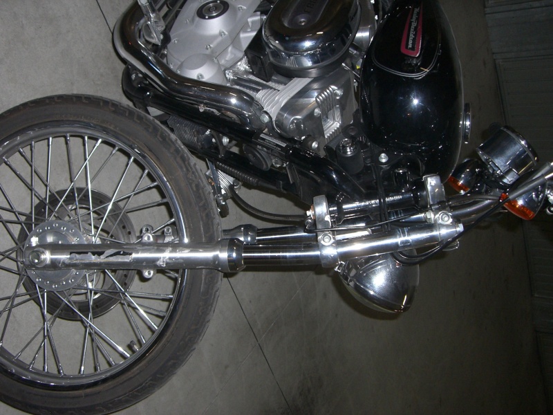

Non avendo mai fatto lavori simili sulla moto il primo problema è l'organizzazione!
Mi costruisco uno pseudoponte per lavorare ad altezza decente e non piegato come un metro a stecche sorpreso .Decido che un compromesso economico accettabile sono i componenti per edilizia
Poi si comincia con la conta dei danni : Nota la moto ha 2000Km è del 2009
Ora andiamo a verificare :
Tutto in realtà sembra essere concentrato solo sull'avantreno
Il conce aveva messo in lista tutto il piantone completo.
In realtà allo smontaggio:
- Serbatoio leggermente graffiato
- Manubrio storto di 5 mm e manopola dx grattata
- I foderi forcella sono perfetti
- i componenti interno sono tutti intatti
- Gli steli gravemente danneggiati
- Le piastre sono in dima (il fermo meccanico DX per il manubrio è saltato) Penso che valga la pena ripristinarlo .
I cuscinetti li sostituirò
La sede inferiore rullini del canotto staffe è impercettibilmente "improntata" .Una rettifica a mano con pasta al diamante dovrebbe bastare
- Cerchio a raggi storta di circa 10 mm
- Pneumatico OK
- disco distorto di 0,9mm Il manuale lo da buno fino a + o - 1,2mm
Ora la qustione che mi preoccupa (o mi preoccupava ) di più: il Telaio.
Il conce lo aveva messo in conto con la sostituzione.
Ovviamente non ho attrezzatura da verifica ma so che evetualmente si possono drizzare ..lo fanno persino con le sportive da gara
A vista nulla ma la mia attenzione cade sui tubi verticali anteriori
che risultano essere lievemente pigati di < di 1mm
Lato DX
LatoSX
ma in realtà mi pare proprio impossibile che qui lievi danni in QUELLA zona possano introdurre fuori asse o fuori dima.
Inoltre nell'altro senso i tubi sono correttamente dritti
cosa ne pensate Voi?
per il resto non vi sono altri danni importanti
Ero ovviamente consapevole di tutto e avevo messo in cnto persino lo smontaggio totale della moto aprofittando di dizzare il telaio e riverniciarla a mio gusto. ma ora sono indeciso se smontare comunque .
Prima devo chiarirmi le idee sul telaio poi decido.
intanto proseguo con l'avantreno
Messaggi : 12672
MessaggioTitolo: Re: Riparazione BellalamiaII°   Lun 20 Feb 2012, 22:51
Mi costruisco uno pseudoponte per lavorare ad altezza decente e non piegato come un metro a stecche .Decido che un compromesso economico accettabile sono i componenti per edilizia...cazzarola!!! io non ci avrei pensato!!! piuttosto: mi sembra di vedere una cinghia, ottimo! e ogni tanto verifica che sia sempre tensionata....è un attimo dare uno strattone soprappensiero e la moto ti atterra sui denti
- Manubrio storto di 5 mm raddrizzabile! se non a freddo con un colpetto di cannello ed eventuale ricromatura....costa sempre meno della sostituzione! e manopola dx grattata
- Gli steli gravemente danneggiati questo si direbbe recuperabile, ma l'altro hai detto che ha addiruttura una grinza
- Le piastre sono in dima (il fermo meccanico DX per il manubrio è saltato) Penso che valga la pena ripristinarlo .puoi ricreare un tassello in alluminio (seghetto e lima) e fissarlo filettando la piastra
I cuscinetti li sostituirò forse non è indispensabile, prima prova a rimontare il tutto e vedi la scorrevolezza
La sede inferiore rullini del canotto staffe è impercettibilmente "improntata" .Una rettifica a mano con pasta al diamante dovrebbe bastare più che sufficiente...guarda che quelle "tacche" si formano già nei primi km.....vibrazioni HD
- Cerchio a raggi storta di circa 10 mm non riesco a vedere dove
- Pneumatico OK
Ovviamente non ho attrezzatura da verifica ma so che evetualmente si possono drizzare certamente ..lo fanno persino con le sportive da gara
Lato DX
LatoSX
per "altro senso" intendi DI LATO?
Quei due piantoni mi sembrano piegati UGUALI. Se è così ti si accorcia solo lievemente il passo: 1mm lì in quel posto, può accorciare il passo di circa 5-6mm......impercettibile!

MessaggioTitolo: Re: Riparazione BellalamiaII°   Mar 21 Feb 2012, 21:47
Grazie Bruno per la consulenza per risponderti....
-già le cinghie... zzzarola mi sembra di essere paranoico che ogni 10 min le controllo ,ciò un fifa che 300 kg mi arrivino sul groppone :o :o
- il manubrio mi piacerebbe cambiarlo con un APE da 28 ma prima di sfogarmi tra modifiche e verniciature :ammicca: :ammicca: :ammicca: vogli osistemare i problemi più grossi.
- si gli steli ho deciso cheli cambio...li sto cercando al prezzo che "mi piace" smile green smile green
- il tassello è un ottima idea Bruno pensavo di fare una cava come sede di un cilindretto inox o alluminio... ovviamente per estetica lo farò uguale su entrambi i lati.
- ok magari verifico prima come si comporta il canotto coi cuscinetti attuali
- la ruota : difficile vedere ,non ci sono colpi e quindi evidenze , ma col comparatore ho verificato la centratura: meno di 10 mm . Ho raggiato da piccolo la bicicletta... 2 palle :frullo: :frullo: ma non è impossibile però non sono sicuro del risultato: potrei provare cheers cheers e se non mi soddisfa chiederei una mano a chi ..la mano ce l'ha blush blush

avevo anche smontato la parte anteriore dell'aggancio del motore per sistemare il giunto antivibrante ma non ho foto tranne questa.
qui l'avantreno ... anzi l'avanMOTO rolling tutto smontato...
