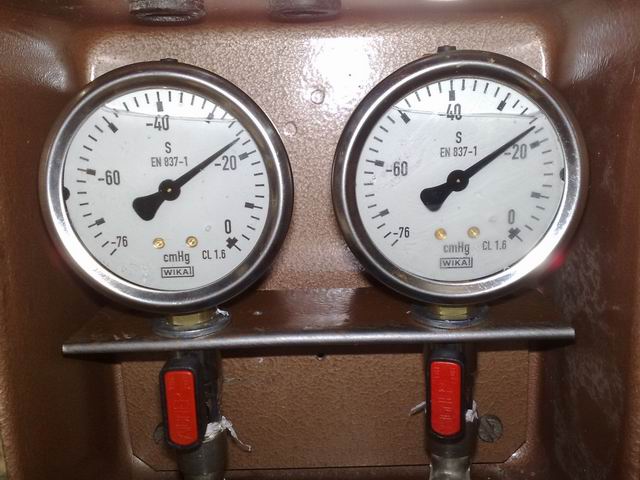

MessaggioTitolo: Re: Operazione a motore aperto   Lun 26 Mar 2012, 22:50
Questa mattina ho comperato tutti i pezzi per costruire un vacuometro e oggi pomeriggio l'ho montato
Cosi ho provato subito e sono cosi
Mi sembra che i valori siano giusti come da manuale d'officina
Allora perche Sfiaamma???????
http://www.apicolturacasini.com
MessaggioTitolo: Re: Operazione a motore aperto   Lun 26 Mar 2012, 23:19
Il video lascia sempre il tempo che trova però il minimo mi sembra buono: o hai un prblema all'accensione o il carburatore del cilindro 1 (il posteriore) non fa il suo dovere.
Che getti di massima e minima hai? E sono uguali sui due carbu o diversi?
Le valvole le hai registrate bene? Non è che si inceppano aperte?
barag-x

MessaggioTitolo: Re: Operazione a motore aperto   Mar 27 Mar 2012, 10:51
Ciao a tutti,
ho lo stesso "problema" ma dal cilindro anteriore (mi ha pure bruciato i led 'naggia...)
Ti chiedo un paio di cose ma ho la presunzione di sapere già il motivo..
In moto, con te sopra, quando a bassi regimi dai gas per caso la moto fatica a salire su di giri? Facendo un effetto tipo "stallo" e pian piano poi va?
Mia conclusione comunque è miscela troppo magra, prova a dargli un 5 punti in più del getto del max e poi testa!
Altra cosa sei stato attento a mettere i getti di almeno 2.5 pti più grandi dietro? Non credo che basti così poco ma si sa mai...
A breve posterò altri risultati nella sezione della carburazione, ma a me (ad ora) non bastano 10 punti di getto.
Altra cosa, se hai sostituito il filtro potresti provare a ridurre il getto dell'aria (quello dove ci sono le membrane per intenderci) e mettere una rondellina in più sullo spillo.
Vi aggiorno comunque nella sezione della carburazione, ormai le temperature sono stabili. Adesso si fanno le carburazioni migliori.

MessaggioTitolo: Re: Operazione a motore aperto   Lun 02 Apr 2012, 00:04
Grazie Jody
Oggi no ho resistito ho aperto i miei getti sino a 100 con alesatori da orafo.
Mi sembra che sfiammi meno
Ora volevo ordinare i getti in vendita su ebay per carburatori mikuni solo che non so se la filettatura è giusta (dalle foto sembra di no )
Ho anche riprovato ad bilanciare i carburatori ed ho visto che da un valore di 24 cmHg con getti originali oggi sono scesi a 20 cmHg è normale ?
ciaooo
