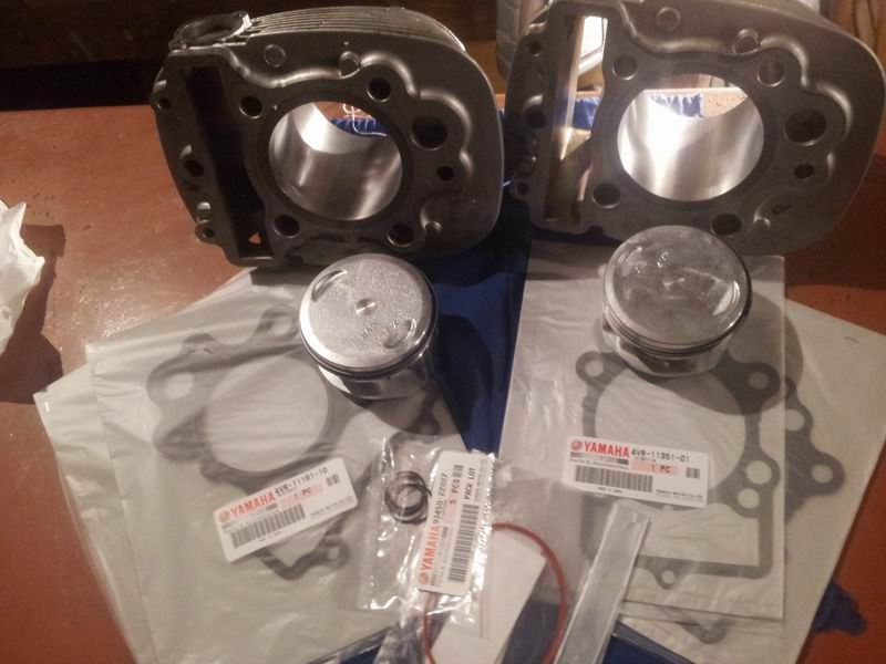

MessaggioTitolo: Re: Operazione a motore aperto   Mar 30 Apr 2013, 22:18
Aggiornamento...
Oggi ho ritirato tutti i pezzi dal concessionario e i cilindri dalla rettifica.
Domani braciolata con amici e giovedi comincio a rimontare il tutto e se tutto va bene lunedi metto in moto ( venerdi, sabato e domenica lavoro e non posso metterci mano)
ciao e vi terrò aggiornati
http://www.apicolturacasini.com
MessaggioTitolo: operazione   Mar 30 Apr 2013, 22:36
caspita bertolla come sono luccicanti i tuoi nuovi pistoni, vien la voglia di smontare anche la mia!!! stai facendo un bel lavorone. una domanda: cosi' ci arrivi a 700cc ??? ciao e buona braciolata per domani, mi stai facendo venire l'acquolina in bocca fin da ora ...
