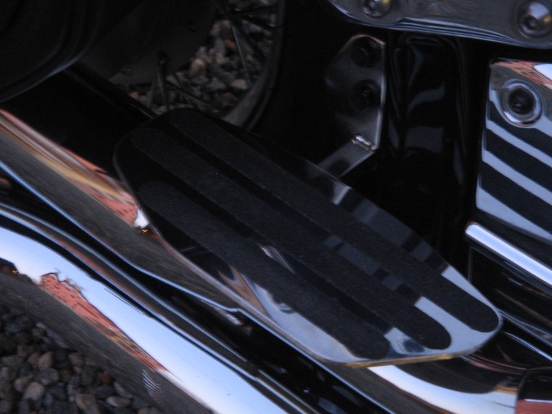

Ho deciso anch'io di rendere i giretti un pò più comodi alla mia "passeggiera"
Direi"minimaliste"ma comode:
Preciso che non le ho fatte io!
Come vi sembrano? Accetto critiche! (tanto chi le ha fatte,non è presente !

Eh no ostia! Quì si bara, hai scopiazzato le mie ....anch'io ho messo le striscie antiscivolo.....bel lavoro Papy

belle... però adesso farei anche quelle anteriori.

Intanto grazie dei pareri favorevoli cheers
Bruno! Giuro che non era mia intenzione ,ma era una scelta obbligata! Essendo piatte, la gomma sarebbe stata troppo spessa e non mi piaceva :x
