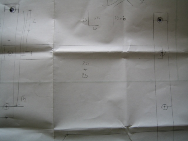

MessaggioTitolo: Re: Ecco l'ultimo acquisto   Lun 13 Feb 2012, 11:17
Tra sabato e domenica ho iniziato a predisporre il tutto per l'installazione delle frecce sulle borse, i collegamenti elettrici e il progetto per le staffe.
Ecco qui a partire dal progetto, tracciata la sagoma delle borse abbozzo i supporti, che poi vedete nel dettaglio.
Per le frecce, saranno montate quelle della fiat 500 d'epoca, le uniche che per dimensione e tipologia mi piacevano, forata la borsa con fresa e carteggiata, installata la mascherina plastica poi sarà montata il bulbo esterno arancione.
Sul lato interno ho praticato un foro per far uscire il cavo di collegamento all'impianto originale che verrà ovviamente rimosso. Compresa sostituzione del porta targa.
