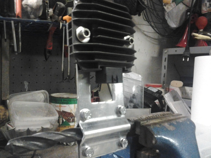

MessaggioTitolo: Re: Regolatore di tensione   Mer 29 Gen 2014, 22:38
Avanzamento lavori, molto lentamente ma pur sempre avantiiiiiiii
Staffa di fissaggio per regolatore da 3 mm zincato
prova di tenuta a banco con su diametro di 16 mm... e tieneee  ok

MessaggioTitolo: Re: Regolatore di tensione   Mer 29 Gen 2014, 23:17
bel lavoro ugooooooooo okk  okk  okk  birra  birra  birra

MessaggioTitolo: Re: Regolatore di tensione   Gio 30 Gen 2014, 00:29
Mooooolto professionale  ok , sicuro  hmm  che non l'hai comperato  rofl2 ?

MessaggioTitolo: Re: Regolatore di tensione   Gio 30 Gen 2014, 13:22
Ottimo risultato smile green  smile green

Ugooooooooooooooo............porca trota!!!! Apriamo un'officina insieme?  hmm
