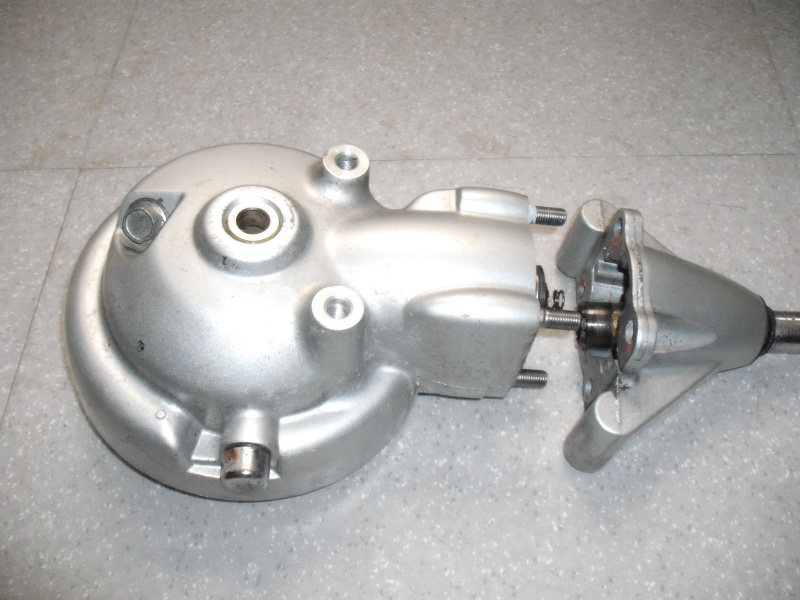

oggi e arrivato il cardano usato lo ho subito aperto
guardate che differenza tra i due(dx il mio vecchio sx l'usato)
i manicotti(sotto il mio bluastro e sopra il suo con macchie di grasso annerato)
unica pecca l'albero con qualche puntino di ruggine\sporco(sotto il mio sopra ill'usato)

guardate come si e spezzato l'ingranaggio
e quanta ruggine da tutte e due le parti
un'altro danno e il manicotto sgranato

questo e il manicotto seminuovo che differenza!!!!
Bhe in conclusione ho recuperato i gommoni ex nuovi(quello usato),il mio albero di trasmissione(messo meglio) e il cardano con il manicotto usato ed ho mixxato il tutto.
Risultato un cardano revisionato al 60% perche non ho cambiato i paraoilio ma ho ingrassato tutti gli ingranaggi anche quello sul cerchione persino lo snodo anteriore e cambiato l'olio del cardano.
Spesa totale 125(cardano usato)+8(olio per cardano)+50(recupero moto da parte di un amico)=183 euri+3 ore di manod'opera (la mia)
Considerazione
Tra le tante sfighe mi e costato poco, percui sono fortunello :D :D loll loll
guardate come lavoravo

Acc...però, quell'ingranaggio mi sembra proprio una cattiva fusione con delle bollicine, ma puo darsi che mi sbagli , comunque bel lavoro e moto on the road
